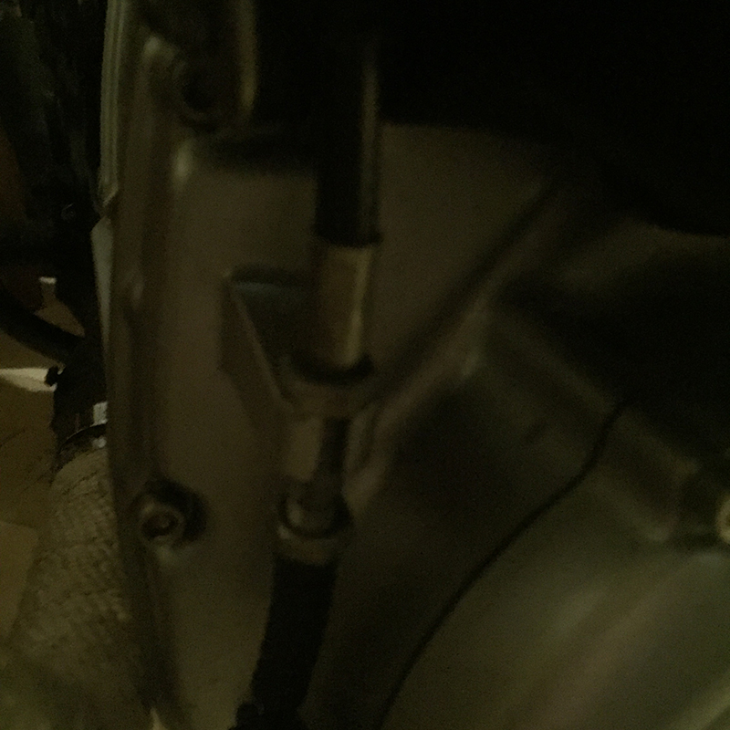

Quelqu'un pourrait m'envoyer des photos de son réglage du cable que j'compare :)

pour l'embrayage ,si tu as un jeu de garde de 2/3mm au repos à la poignée il ne peut pas glisser si il est en bon état.

Donc en gros j'serre à fonds au guidon > j'ajuste en bas sur le carter d'embrayage > réglage fin au guidon?
Ou j'ai mal compris :/

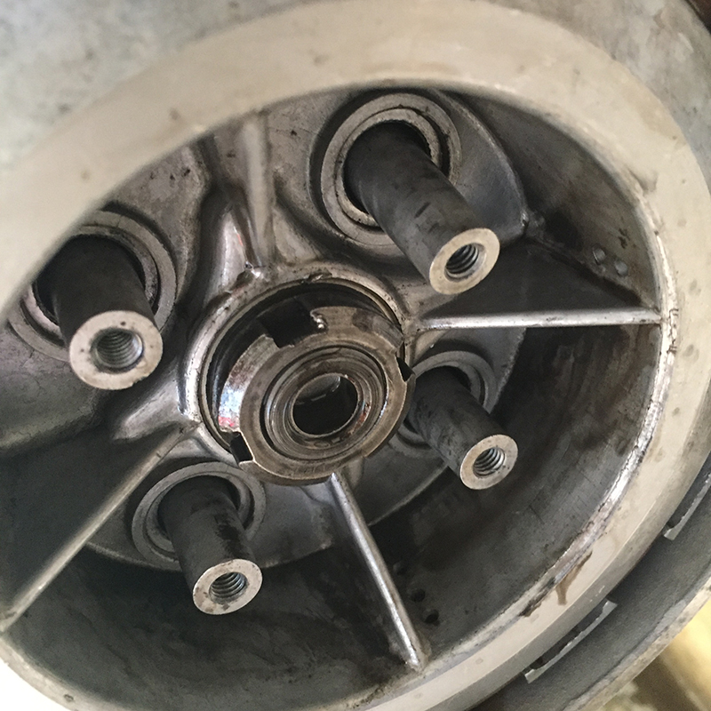

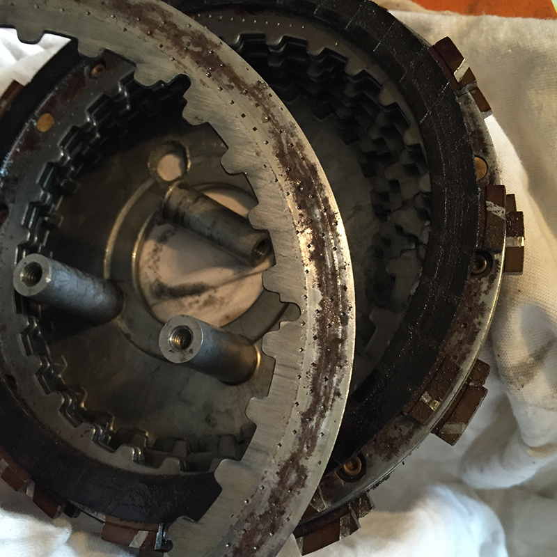

Désolé pour le flou mais donc après avoir suivi les conseils des CXistes, la doc technique de la moto, avec les 2 écrous au dessus, un de chaque la moto patine toujours quand elle monte dans les tours
Démontage et là surprise au desserrage des ressorts
Plateau de pression cassé :( Notez la tendresse des anciens mécano sur l'écrou de serrage
On notera aussi l'usure des plateaux irréguliére et la présence de rouille sur les plateau lisse
Donc j'en appelle à la communauté si quelqu'un dispose d'un embrayage ou juste d'un plateau dites moi votre prix

J'ai peut être trouvé un nouvel embrayage complet, j’espère qu'il sera en meilleur état que le miens (j'ai quasi plus aucune gorge de visible sur une partie du disque)

Messages : 6393
en cas je viens de voire ton probléme j'ai l’ensemble .plateau plus disques

Et grand merci à Stef 27 de m'avoir céder son dernier embrayage
Et hop un bon nettoyage et on remonte
