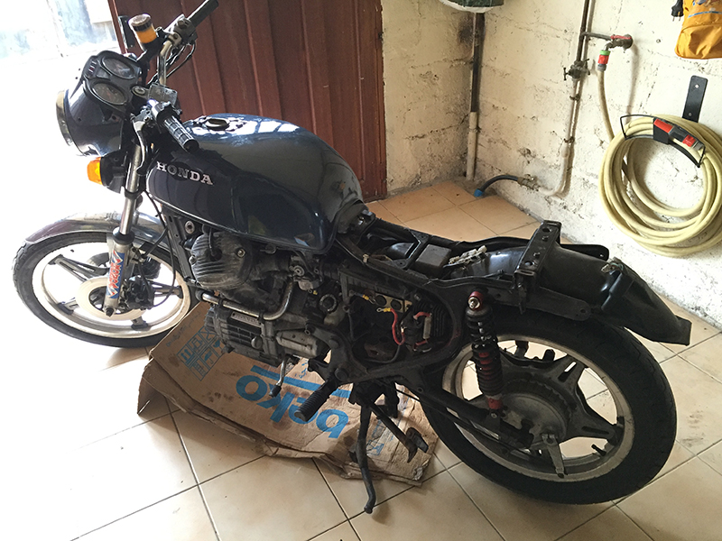

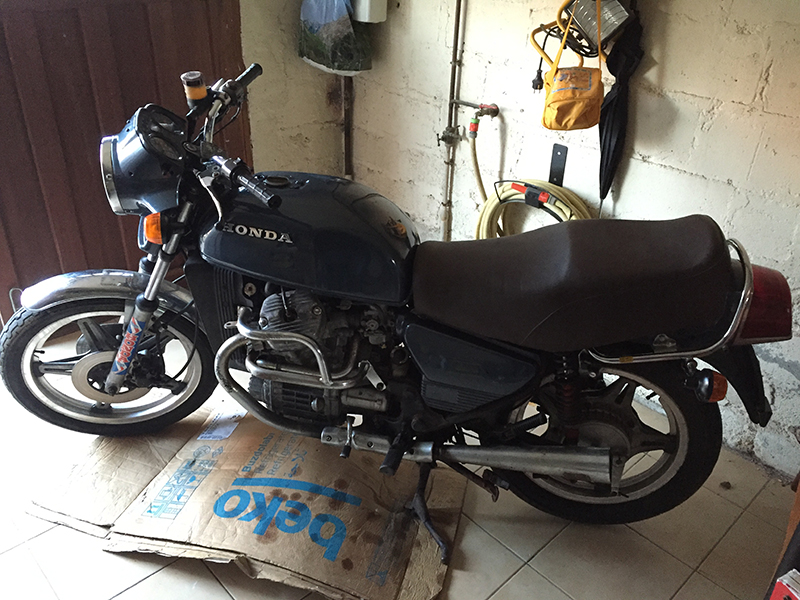

Bonjour, bonsoir à tous
Et bien voilà j'me lance et je vais tenter de mettre un maximum d'étapes ici
( je vous passe les étapes cosse après cosse plus notes pour pas oublier où se branche quoi en plus des repères scotché)
Mais donc voici ma base:

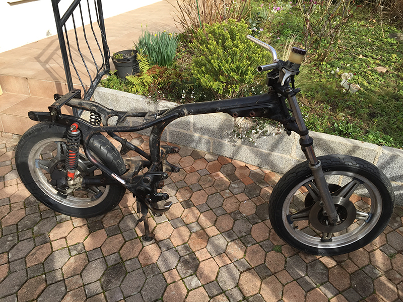

CX 1979 avec 61000 Km +/- je ne connais pas son kilométrage réelle (cable cassé) mais elle à démarrée au premier coup et pas de soucis de boite/embrayage donc croisons les doigts
Dans l'idée j’espère pour en faire une sorte de street tracker/brat

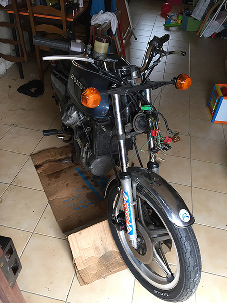

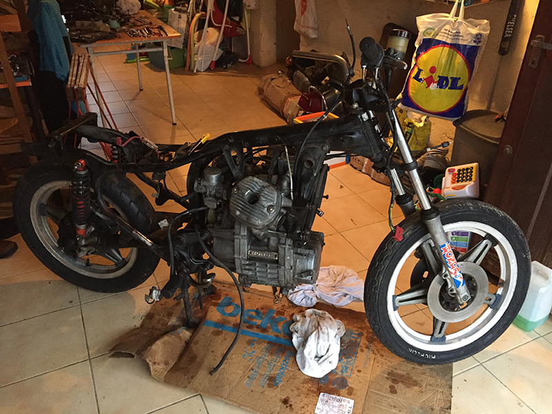

Donc jour un on s'amuse et on démonte et on empile les pièces dans des caisses et bidons coupés pour nettoyage
Pas touche au cadre finalement :) Trouvé une selle de brat/tracker chez Caferacer Webstore qui fera 62cm du coup pas besoin de couper
Bon par contre avec le phare commandé je sais pas vraiment comment j'vais ranger toutes ces coses :/ mais on improvisera :)
Le striptease est quasi fini et réflexions autour de la suppression de la boite à air. Merci pour les infos sur les reniflards, très inspirant, les gourdes en alu seront parfaites.
Prêt pour les pinceaux et le sans plomb avant le coup de karsher. Normal d'avoir des amortisseur KONI à l’arrière? (ils seront peints en noir je mettrais la procédure de démontage etc)

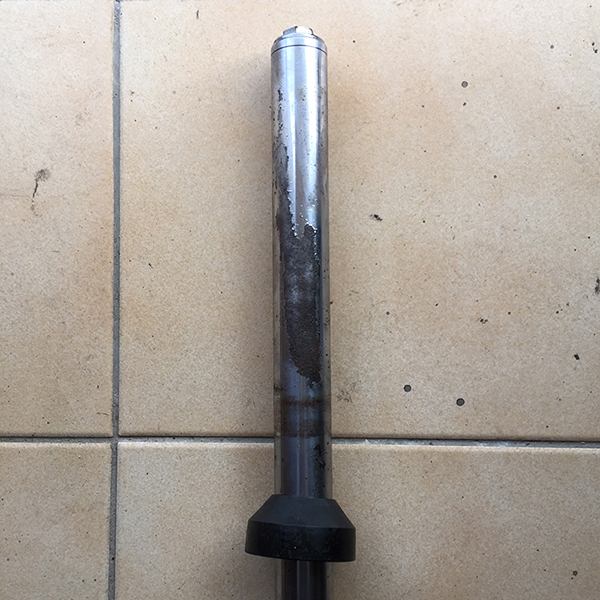

Par contre mauvaise surprise sur la fourche
Le chrome à pris super super chère surtout du coté gauche, un coup de paille de fer et d'huile de coude puis antirouille. Pour masquer je compte faire comme sur la custom des fourreaux métal sur cette partie
D'ailleurs si quelqu'un à un bon plan pour des fourreaux caoutchou de fourches qui sont jolis je suis preneur ;)

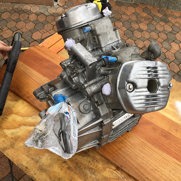

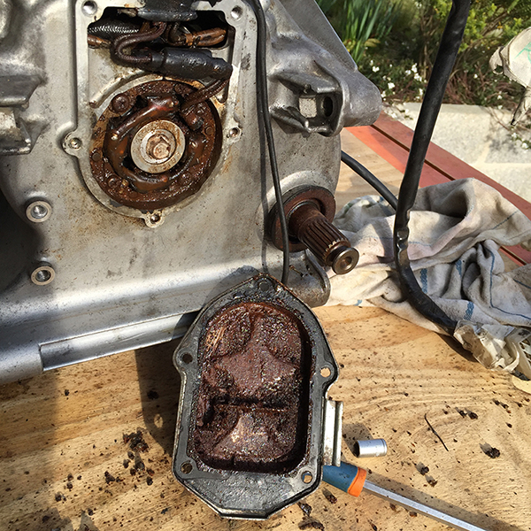

Petit tour rapide du propio et nettoyage des cache culbu
Miam miam mais rien de grave petit nettoyage polish / anti rouille avant de refermer
Aprés quelques heure de sans plomb et autre nettoyant pour frein...paille de fer et 500.. 2 coups de karsher...séchage à la soufflette.
Premiére couche de peinture spéciale carter etc 150° de Motip
Je vous passe les photos de la seconde couche ;)

Fin de semaine le cadre part en peinture mais il me faut encore trouver un cadre boue arrière ou un lèche boue pour le fixer sur le bras oscillant.
Adaptation d'un garde boue de Virago sans doute :D

Petite question, pas de verni sur la peinture moteur que tu as faite?
runrunrun
Messages : 75
Enregistré le : mer. 17 févr. 2016 03:50
Message par runrunrun »
Hmmm justement j'me demandais :/
Deux couches de haute température mais pas de vernis... y a du vernis haute température?

Ecoute à priori oui : https://www.la-becanerie.com/extras/pei ... 400ml.html
Je ne l'ai jamais fait, mais pour moi une peinture seule ne tiendra pas dans le temps. Au moindre petit gravillon, elle va faire des éclats. Après il faut peux être avoir le retour de ceux qui l'on fait.
D'ailleurs si un expert passe par ici, il ne faut pas faire une couche d'apprêt?

Une remarque cependant : tu ne parles pas du joint mécanique de pompe à eau.
Tant que le moteur est par terre, je te conseille vivement de le remplacer (ainsi que le joint spi d'AAC qui est derrière et le joint torique de la vis de blocage du tendeur de chaîne de distribution).
Ça va te prendre une petite heure (et quelques euros) alors que si ça se met à fuir au redémarrage, tu es bon pour une journée (minimum) de dépose/repose du moteur ! :x

Pour la fourches j'ai trouvé une idée pour masquer les plaques de rouilles (après traitement) je vais faire un fourreau en acier de 36mm qui ira entre les 2 tés de fourches en dessous fourreau type Triumph (ou cremailliere de direction) ;) et hop plus de soucis le temps de trouver une fourche nickel un de ces quatre.

Mais par contre j'vois pas l'histoire du joint spy derriére la vis... :? Celle du reniflard? (je n'ai pas de reniflard sur le carter juste une énorme vis)
