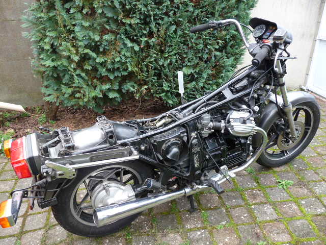

Bon, j'ai ce Silver depuis déjà 3 ans et il attendait bien sagement que je m'occupe de lui !!
Je ne l'ai jamais entendu tourné pour cause de roue libre de démarreur HS et un forum CX fait faire de belles rencontres et j'ai ramené un moteur du sud de la France ( à Hortez ) merci Paul.
Ce moteur a été remis en état puis stocké plusieurs années et bien sur un peu de remontage annexe avant de le remettre dans le cadre.
Remise en route sans problème, un peu de fuite d'eau ( durite avec un tout petit trou donc changée, j'ai du stock ), nouvelle fuite, un collier à resserrer et un moteur qui fume noir dés qu'il monte en température, la rampe de carbus doit avoir 150000 km et tout est usé.
Alors je vais redéposer la rampe de carbus et faire un mixage avec des pièces de carbus de 500 pour appauvrir la carburation, changement des aiguilles et puits d'aiguilles usées jusqu'à la corde.
Bon, c'est pas demain que je vais l'essayer sur route, les étriers sont à refaire, le maître-cylindre aussi tout comme la fourche qui fuit comme un panier.
Suite dés que je bloque une journée pour faire de la mécanique!!

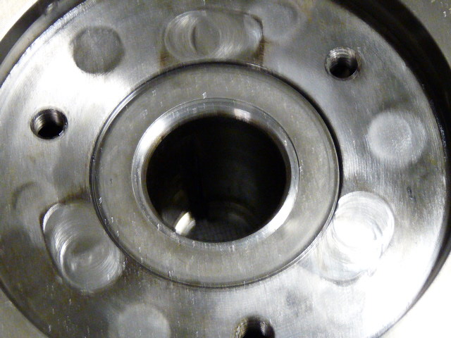

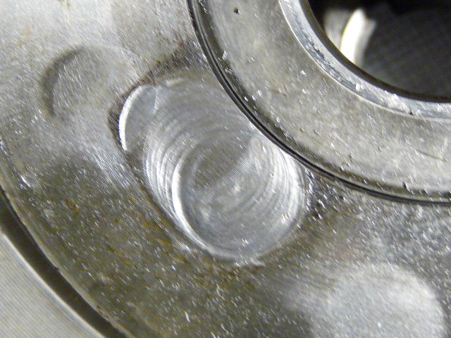

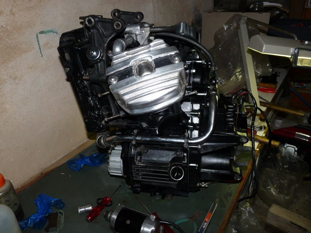

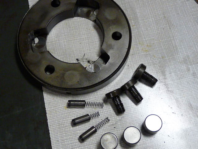

En attendant de me plonger dans la réfection des carbus, des freins et de la fourche, pour faire de la place, mise à poil de l'ancien moteur soit disant juste en panne de roue libre!
Une marque sur le vilebrequin, à l'opposé de la clavette..............pour l'instant nous sommes deux à constater cette usure anormal.
Le rotor bien marqué, roue libre bien naze!
Là aussi c'est bien marqué.
Ressorts pas de la même longueur, usure prononçé des pièces, vis Torx à la limite de la rupture!

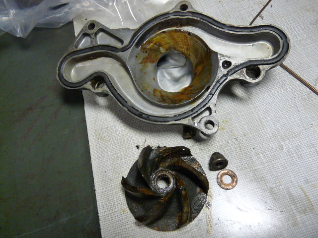

Turbine pas trop fraîche et rondelle cuivre ayant eu plusieurs vies!

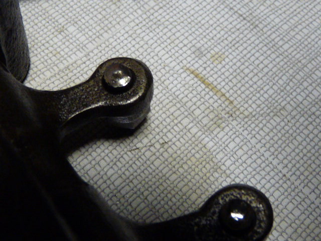

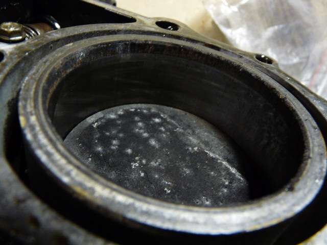

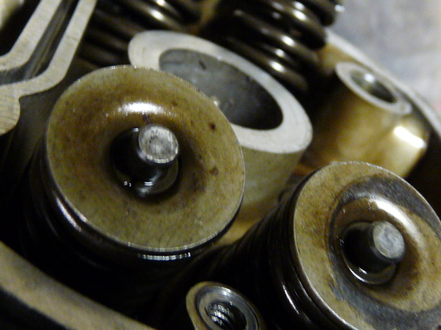

Dépose des culasses, des surprises aussi!

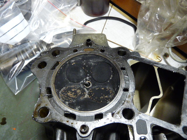

Bon cordon d'usure en haut de cylindre.

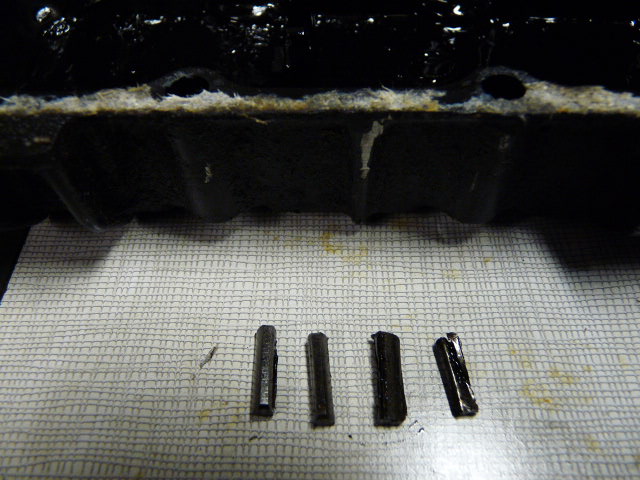

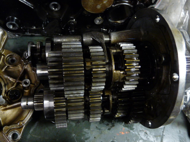

Et des dents dans le petit carter d'huile, dépose de la boite plus tard! Image

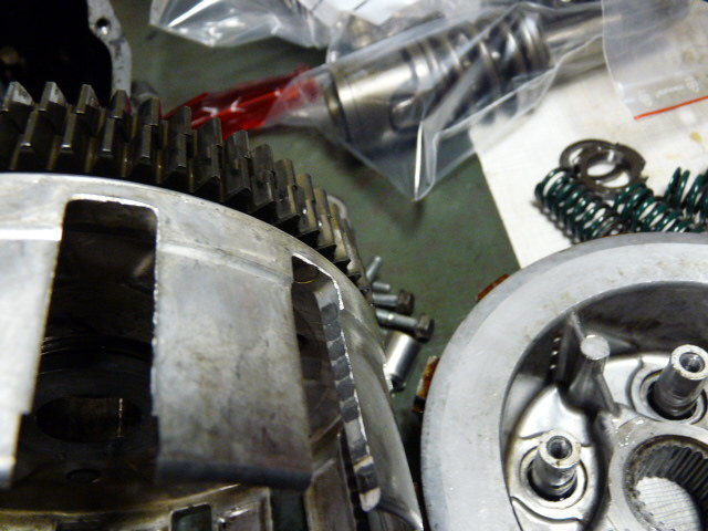

L'embrayage aussi a des kilomètres.

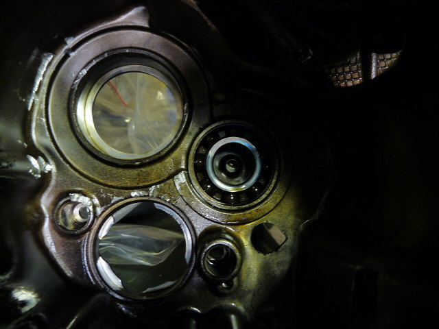

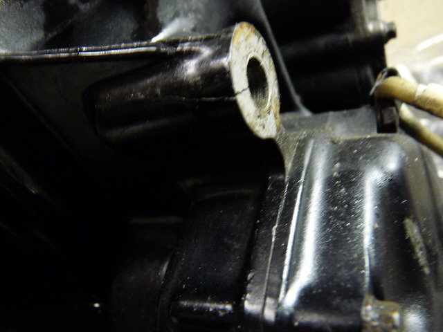

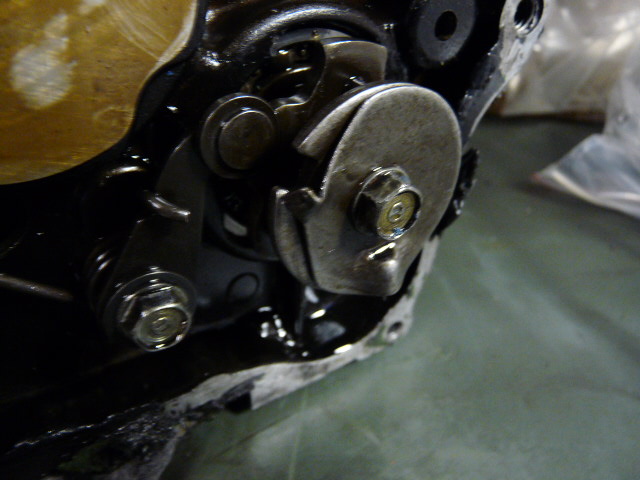

Le carter moteur a souffert aussi!

La bonne photo pour le cordon d'usure en haut de cylindre.

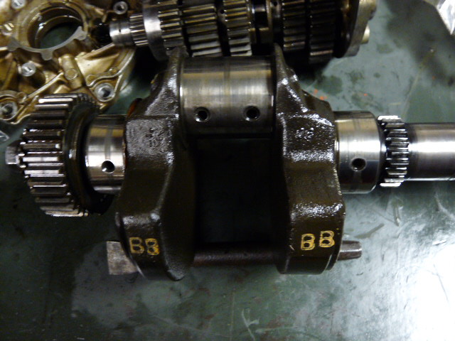

Suite et fin du démontage, le vilebrequin est en bon état mise à part l'arrachement de métal derrière le cône supportant le rotor, pas de bielle coulée.Image
La boite à été remplacée, pas de pignon abimé, c'est déjà ça!

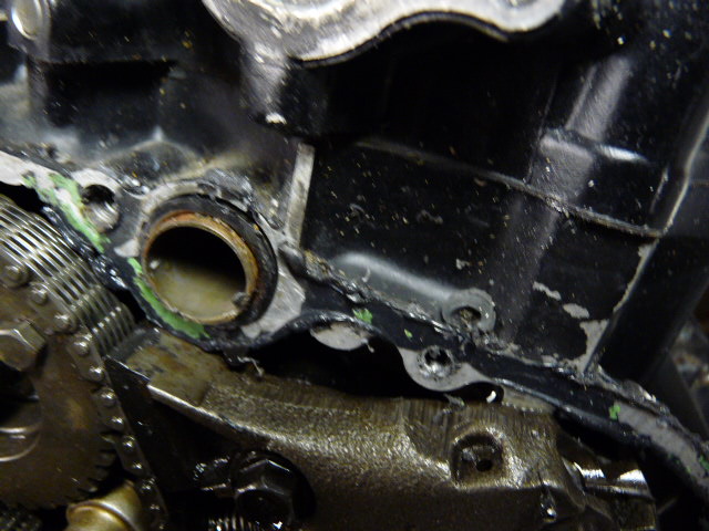

Et le carter a les marques du remontage de la boite par le précèdent mécano.......pas trop soigneux en fait!
En conclusion, sur ce moteur il reste des pièces bonnes, d'autres à jeter ou à rénover bref de l'occupation pour plus tard.

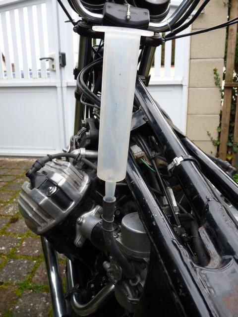

Si, avec du retard, je me suis plongé sur la carburation en déposant les cuves de carbus..............encore des surprises, pas de bouchons sous les gicleurs de ralenti, joints de cuves avec pâte à joint........................mise en place des bouchons, changement des aiguilles, joints de cuves neufs et pas moyen de démarrer!
Dépose des bougies pour vérification de l'allumage et pour voir les étincelles ne pas passer par les électrodes..................montage de bougies neuves et démarrage au quart de tour!
Donc si vous avez des bougies noyées, le nettoyage ne suffit pas toujours, pensez aussi à les changer tout de suite pour ne pas chercher une autre cause de panne!

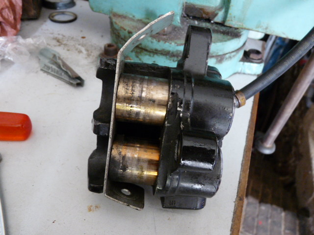

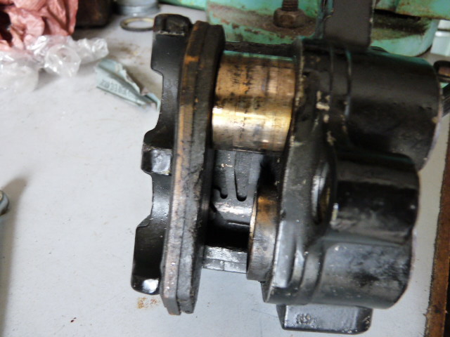

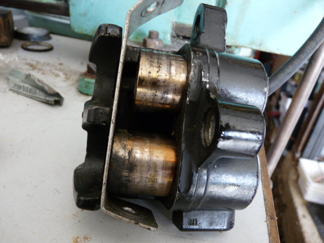

Vu la chaleur, un petit atelier freinage pour la révision d'étriers de 35 ans........................visiblement d'origine, un vieux maître-cylindre............de cx, une seule durite de frein et c'est parti, voyez les photos.
Messages : 4291
Les étriers double-pistons se retrouvent sur beaucoup de vieilles Honda mais attention, il y a plusieurs diamètres de pistons, c'est du 30 mm pour nos 500, 650 E et GL mais c'est du 32 sur les Turbos par exemple donc gaffe avec les pièces d'occasions.
