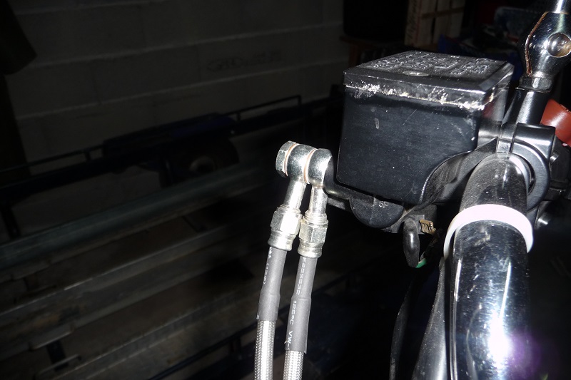

- PapyTwin
- Miss CaféRacer 2011
- Messages : 4645
- Localisation : Gers (32)
Voilà une photo de la vis sur CHINA BLUE, mon custom.Timih a écrit :quand tu en auras l'occasion, je veux bien les longueurs des durites, et orientation et angles des banjos, que tu as utilisé pour ta config.
J'ai utilisé deux durit en virant le répartiteur.
Les banjos au départ du MC sont droits et ceux du coté des étriers sont à 20°.
J'ai aussi mesuré mes Durit pour toi : 103cm auxquels il faut ajouter la longueur des banjos.
Normalement cette longueur est correcte mais tu peux sans problème rajouter 2 à 3cm si tu as un cheminement particulier ou par sécurité (il n'y a aucun inconvénient à une longueur supérieure de Durit )
Le moyen le plus sur de ne pas avoir de problème avec ça consiste à choisir l'un des deux banjos orientable pour chaque Durit (cette option est proposée sur le site que tu indiques).Timih a écrit :
En revanche, je ne connais pas "l'orientation" des banjos sur chaque durite (et ma moto n'est pas dispo pour vérifier). Sont ils tous dans le même plan ?
Ça ajoute 10€ au prix de chaque Durit mais ça permet de s'affranchir complètement du problème de l'orientation des banjos.
