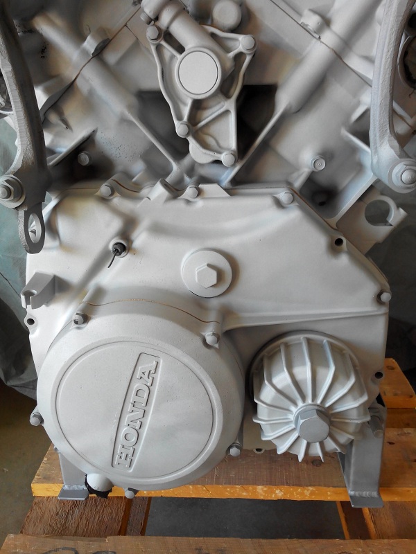

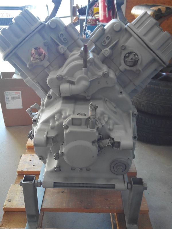

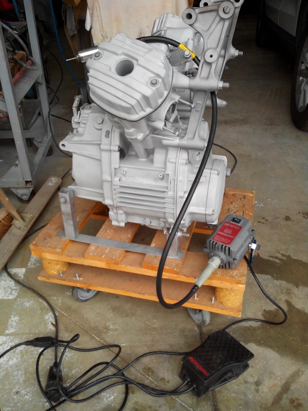

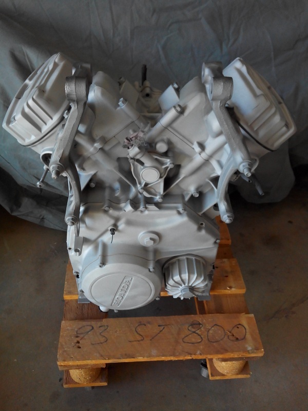

brève de plaisanterie , voici quelques photos qui pourront peut-être t'aider :
quand j'ai fait micro-biller mon moteur , j'ai bien fait attention de boucher tout les orifices .
et j'ai bien fait car , malgré les soins apportés j'ai réussi à retrouver quelques billes à l'intérieur.

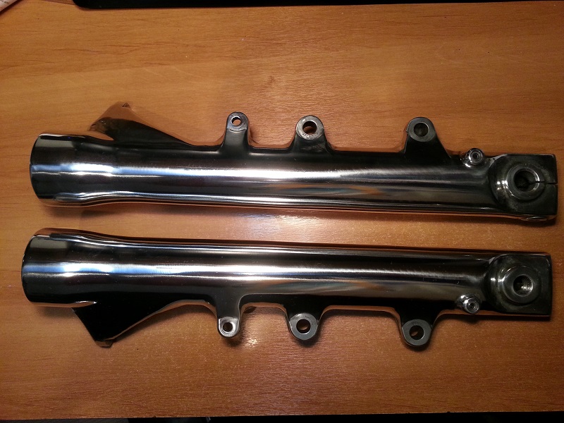

Messages : 1077
http://www.entretien-moto.fr/moteur-pon ... ..-250.htm
pas de photo sous la main mais cache radiateur de mon E poli vernis cache culbuteurs polis vernis ça tiens sans souci si sablé encore mieux,
j'en ferais demain si besoin
fourreau de mon Fzx poli vernis
