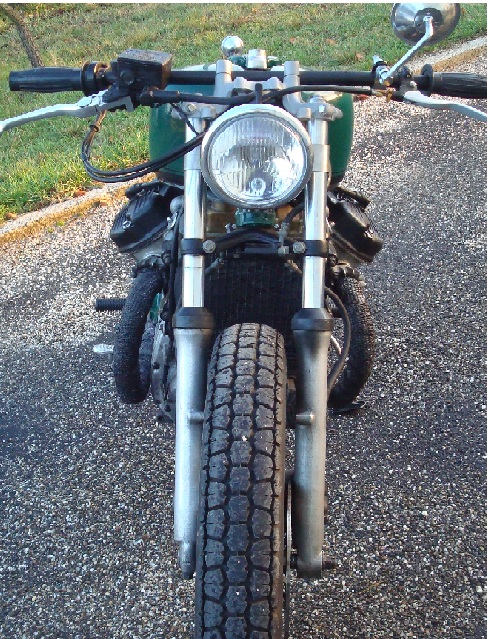

Je les avais acheté sur 123pneu, avant 4.00*19 et 5.00*16 pour l'arrière.
Sur 123 pneu il ne reste plus que celui en 16" .
A voir sur revolution pneu peut être...

DONC SI JE COMPRENDS BIEN
Tu as monté un pneu arrière de 4.00 - 19 a l'avant
café racer - What else !!!!!

Message par renaud32 »
Non.
Avant 4.00x19".
Arrière 5.00x16".
antony
Messages : 205
Enregistré le : mar. 15 nov. 2011 13:40
Message par antony »
renaud32 a écrit :Non.
Avant 4.00x19".
Arrière 5.00x16".
ok, mais il est dit sur le site AVON que ce pneu est destiné seulement en modele arriere avec dimension 4.00x19 - 5.00x19 - 5.00x16
je ne trouve pas de modele pour l'avant sur aucun site ???
mais bon vu que tu as monter sur l'avant, ca doit le faire :bravo: :binouze:
renaud
peux tu me donner les inscription que tu as sur ta jante avant
moi j'ai MT2.15X19
pourrais tu également mettre une photo de face de la jante avant au niveau de la fourche pour voir l'espace que tu as entre ton pneu avant et les fourreaux de fourche
merci beaucoup
anto
Oui c'est ça qu'il y a sur la jante.
Pour la batterie, je l'ai commandée sur batterie-sélection, elle est beaucoup plus petite que celle d'origine et au gel pour pouvoir la mettre à l'horizontale.
La ref c'est YTZ14-S (Batterie de démarrage Moto/Quad/Jet ski TASHIMA 12V 12Ah).
