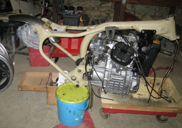

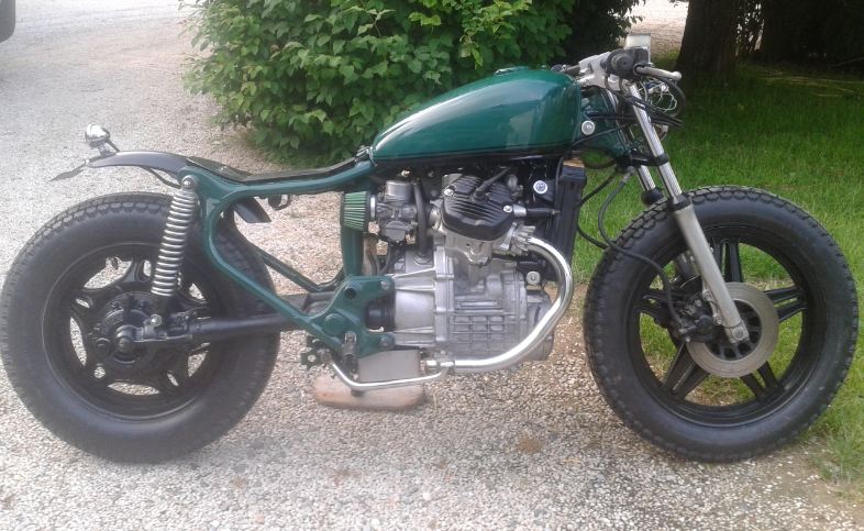

Je vous présente ma transfo sur une base de CX-C custom de 1981.
J'avais acheté la moto en état de marche, donc j'ai refait quelques modif, comme la batterie sous la moto, la fourche rabaissé, simplifié le circuit électrique, le contacteur et démarreur sont passé sous la selle, une selle perso et quelques pièces.

Joli boulot, mais tu as un échappement complètement libre... Je me demande si c pas un peu risqué pour tes soupapes.

Non j'ai des silencieux court mais il faut que je rajoute des décibel killer, car cela fait trop de bruit.

Mais tu ne vas pas mettre de clignos ?

J'aime beaucoup. le cadre vert les gros pneus... :bravo:
Une question comment fait tu pour faire tenir la batterie sous la moto. J'arrive pas a installer un support. :help

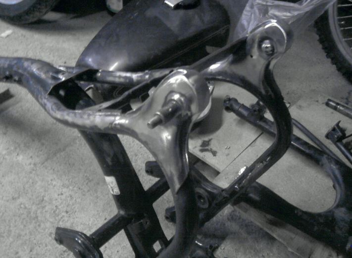

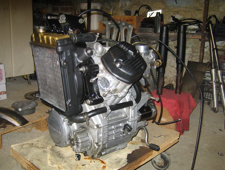

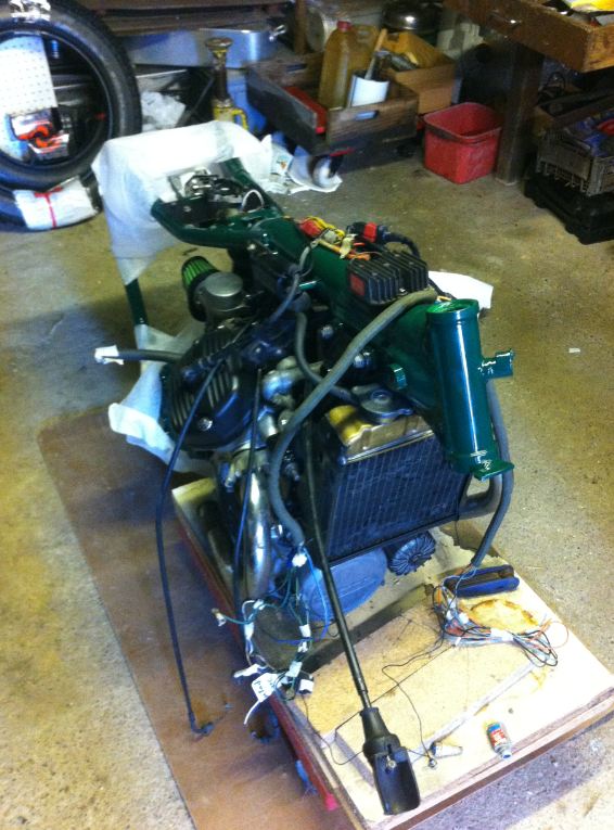

Pour le caisson de batterie, je l'ai fixé sur le supportde béquille centrale, puis devant avec la patte du moteur ou vient se loger la boite à fumée que j'ai percé.
Quelques autre photos pendant la réalisation
Image.
