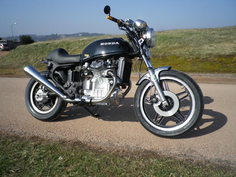

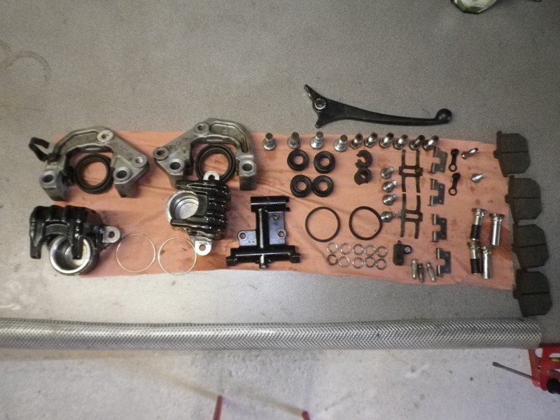

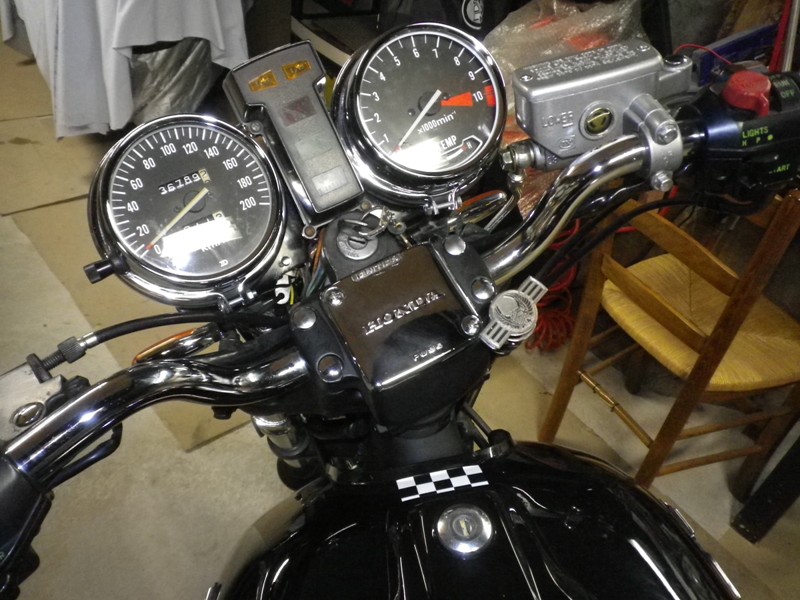

bjr le mien sur EBAY US environ 50 USD super avec poignée chrome ( attention simple piston par etrier car y en a pour double piston )Image Image :bye :bye :bye

bjr ..... pas de soucis c'est standard et hésite pas a mettre du neuf ..... MC sur ebay US .... durites avia ... banjo + rondelles ... pistons etriers + joints + plaquettes + dot 3 ......egale freinage assuré si tes disques sont bon ....... suel souçis le prix + ou - 300 euroImage Image :bye
