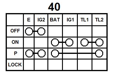

Bonsoir a tous quelqu'un aurai un schéma pour shunter le neman afin de le supprimer s'il vous plaît, et un site qui un kit distri complet, je compte sur voys
qui va cha p'ti va loin
Dreamracer
Messages : 704
Localisation : Cambrai 59400
Message par Dreamracer »
Pour le neiman Je suppose que tu veut shunter en position contact ON
tu fait un pont avec un bout de fil entre la cosse Bat et IG1 (Fil rouge avec fil ...noir)
et un autre pont entre les cosses TL1 et TL2 (Fil ...marron/blanc avec fil ... marron)
voici le schéma à reproduire :
et le fonctionnement du neiman :
Par contre si tu laisse comme ça il faudra prévoir un coupe batterie
