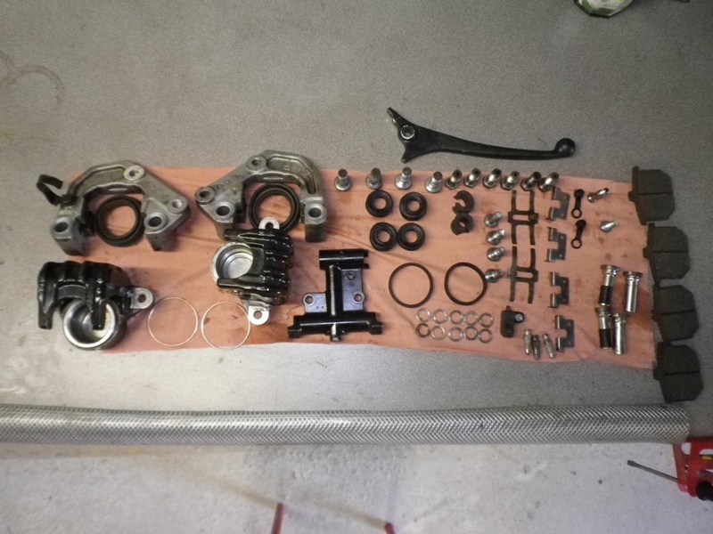

bjr .... et tu sur qu'il n'y a que les disques usé ... pour bien faire prends ton temps ....COMMENCE PAR TOUT DÉMONTER QUAND JE DIT TOUT C'EST TOUT de la poignée au étriers en pièces sur établi ... je sais y a du boulot mais si tu savais ce que l'on découvre des fois ... et mets des durites AVIA ensuite si ça freine pas mieux deux solutions ..... mettre les pieds dans les rayons ou changer tes disques
ET VOILA LE TRAVAIL ça freine mieux depuis :zboing-zboing :bye :bye

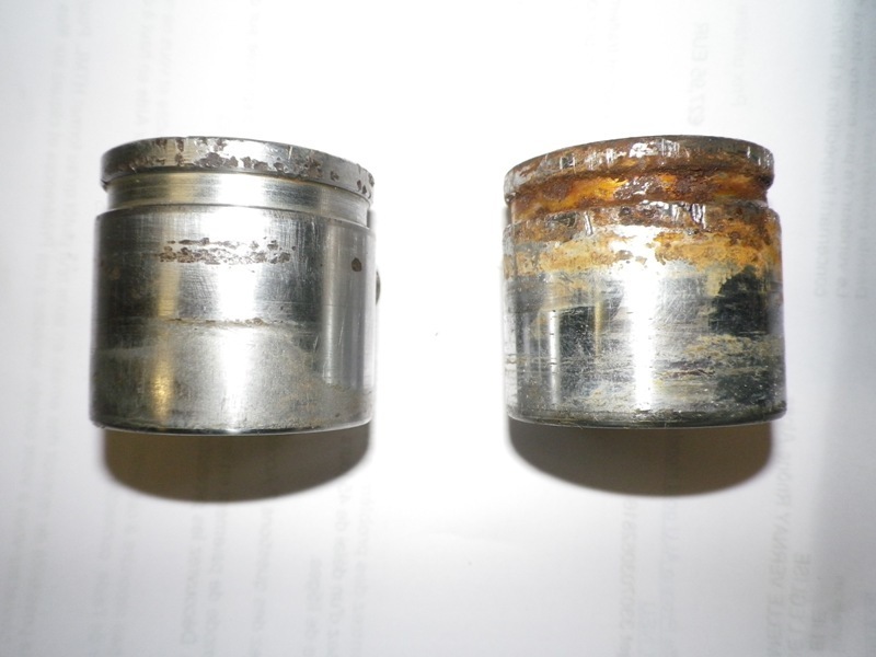

Pour le freinage, j'avais les mêmes symptômes que tu décris :
changement des pistons de frein( mêmes états que ceux en photos plus haut), durits avia + nouveau maitre cylindre et depuis ça freine............ beaucoup mieux ! (c'est pas du brembo non plus ! :)
