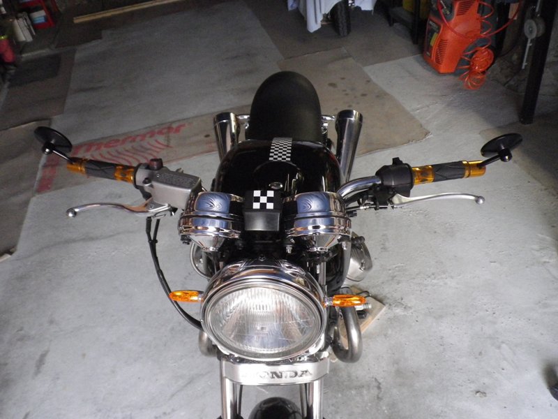

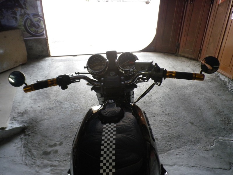

BJR ET VOILA c'est posé ...et c'est GENIAL je conseil ce produit
:bye :bye :bye :bye

Super beau Jack les poignées et les rétros ! :up :up :up

:bravo: c'est trés joli l'ensemble poignées rétros !

jack a écrit :BJR ET VOILA c'est posé ...et c'est GENIAL je conseil ce produit
:bye :bye :bye :bye
faut juste faire gaffe , en remontant les files de caisses !!! :D
