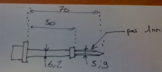

Je pensai avoir trouvé une vis (merci pour la réactivité Thierry!) mais malheureusement ce n'est pas la bonne, donc j'en appelle à qui qui a ça en stock pour enfin redémarrer titine.
La vis qu'il ne me faut pas (celle que j'ai reçu et qui a une longueur non filetée trop grande) : Image
D'après mesure approximatives de la mienne (au ruban donc c'est pas au millimètre près) les bonnes dimensions pour ma version (CX 500 classique vendue en 1982) :
longueur sous tête - bout de vis : 63
longueur filetage + pointe : 20
Pas : 1mm
Un mois que j'ai pas touché un guidon aidez moiiiiiiiiii!

Salut Sproudaf
J'ai ta vis dans la main.
Envoie moi ton numéro de téléphone pour que je puisse te contacter!(sur ma boite Yahoo!) 8)
