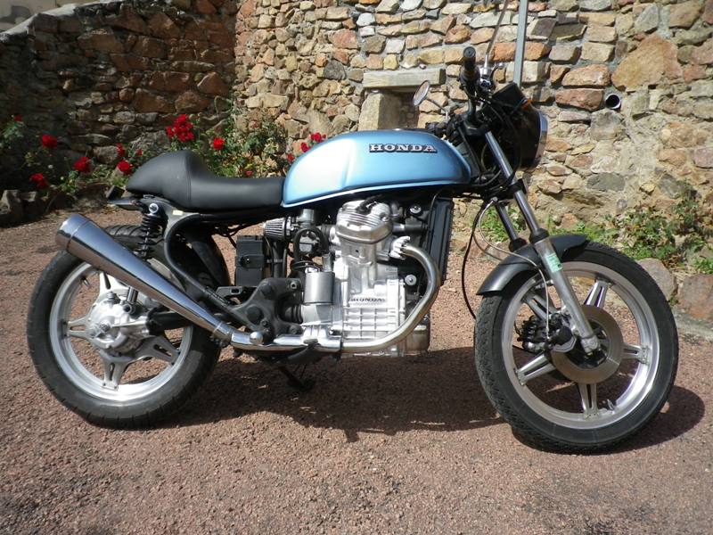

bjr a tous .... cette semaine je reçois mes cornés carbu et je vire la boite a air QUI PEUX ME DONNER DES CONSEILS ,???? faut il regler les carbus ??? FACILE OU NON ,??? :bye :bye

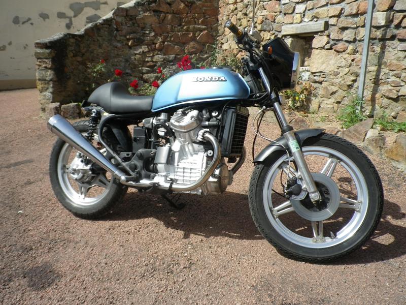

BJR ce soir j'ai viré la boite a air ( pas simple ) j'ai tous refixer sous la selle le starter selenoide le refroidisseur a ailettes les fils ect ... reste plus qu'a fixer la batterie ( comment faire ?? des idees svp ????) et rallonger le fil du + ET PUIS INSTALLER LES CORNETS SUR LES CARBUS voila ça prend forme :bye :bye

bjr ça y est j'ai installer mes cornets et SURPRISE !!!!!!!! pas de reglages a refaire elle ronronne comme un chat j'ai vidé les deux pots et le moteur fait un SUPER VROUM !! VROUM !! 8)

bjr ..... merci pour vos conseils !!!! donc les bougies sont OK gris souris et elle tourne comme un avion de chasse juste remonté un peux le ralenti j'ai un petit souçis avec mon maitre cylindre de frein NEUF le piston a tendance a rester bloqué je comprend pas tout et neuf mais le liquide et tout noir ( comme si des impuretés etais remonté dans le MC ) alors que j'ai tout nettoyé au ulltra son ... MC acheté au US NEUF je vais le renvoyer si ça persiste :bye :bye
reste encore pas mal de boulot mais ça avance :genial: :genial:
