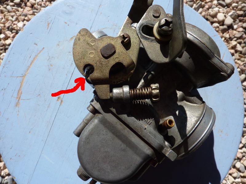

le cable sur ce carbu n est pas directement lié au boisseau il vient s accrocher sur le coté avec un systeme de ressort
voila une photo du vieux carbu avec l emplacement où est fixé le cable
et donc a l intérieur je ne sais pas trop comment ça se passe
quand on actionne le cable d accélérateur ça ouvre le papillon
et le boisseau monte et descend en fonction de la depression faite ou non quand ça accélére ou pas
je ne sais pas si je m exprime avec les mots corrects ?!?
j ai aussi vérifié la hauteur des flotteurs elle est correcte !
Salut Sylvie et Thierry
Je ne rappelais plus que c'était un palonnier!
La membrane est assez sensible chez Suzuki (et toc!) :(
Au fait Sylvie!
As tu pris la compression du moteur avant d'accuser le carbu?
Si les soupapes sont abimées ou le piston faiblard,ça fait ce style de problème! 8)
Ben oui, suis-je distrait, c'est la dépression qui fait lever le boisseau :?
Alors la question, ton carbu neuf adaptable, il ressemble au carbu d'origine ?
Donc photo du fautif. :lol:
