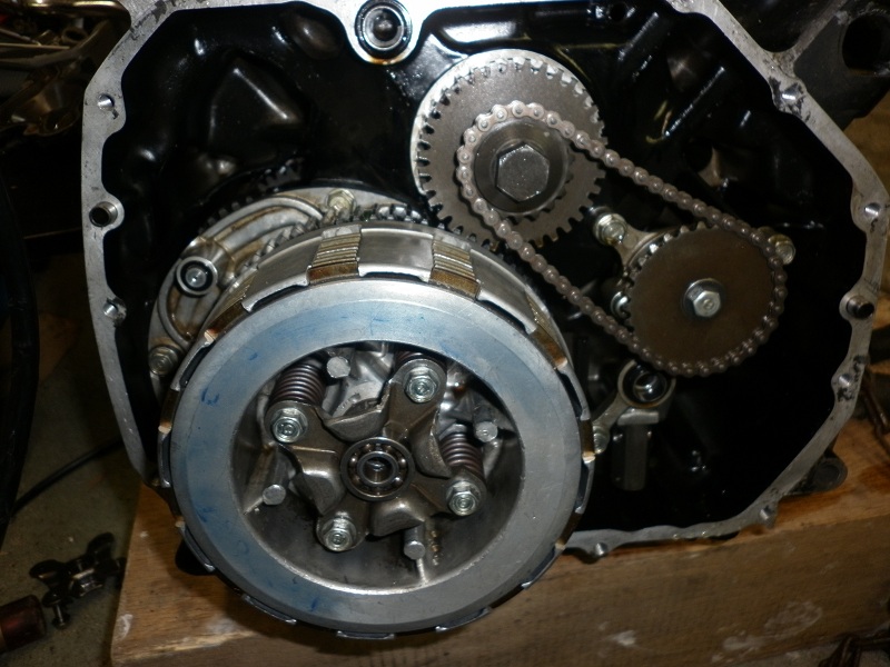

Bon même si les premiers frimas d'hiver tarde un peu et tant mieux j'attaque la révision moteur de ma 650e, embrayage chaine de distrib, pompe a huile, pompe a eau, certainement roue libre etc
Embrayage disques ressorts neufs avec limage fin des passages de la cloche, chaine de pompe a huile neuve aussi

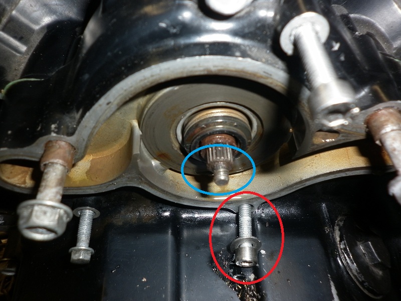

démontage de la turbine a eau j'avais une fuite depuis un petit moment et là, découverte
la vis la plus basse n'est pas serrée filetage foiré à refaire, et de plus la turbine bouge je retire l'écrou borgne en tirant dessus,
filetage foiré aussi pour la turbine je vais essayer de fileter a M5 mais quel écrou a la place je pensais a un écrou en inox votre avis la dessus.
quand a la vis de serrage se sera du M7

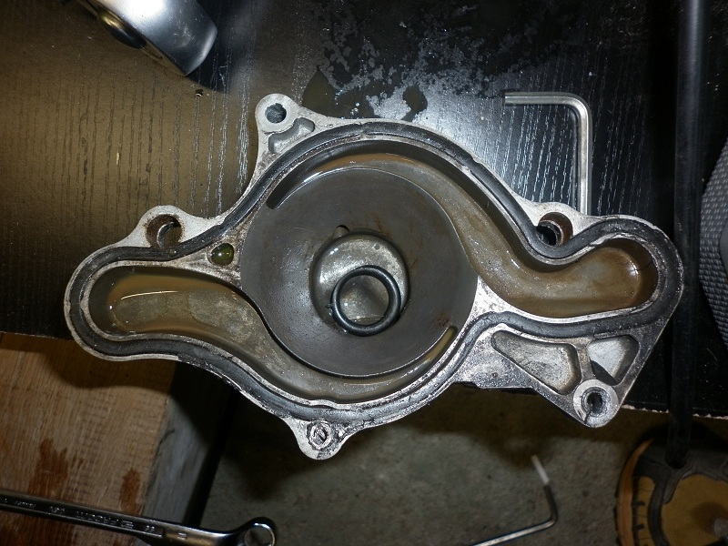

puis je retourne la cloche de pompe a eau et voilà ce qui y ce trouve d’où il vient celui la, aucune idée ce n'est pas celui du tube chromé il est dessus
je pense qu'il a été placé en doublon a la jonction du tube et de la cloche,

Beau boulot en perspective ! Pour le filetage de la turbine : couper à ras des canelures,forer puis tarauder et remonter avec une vis
inox + frein filet ! Bon courage ! :up
