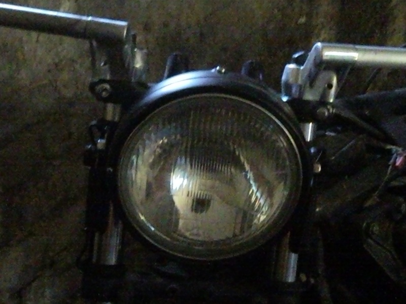

Un GRAND MERCI à Volatyl pour le phare rond
Une paire de bracelet de 400NSR
Des pattes de fixation adaptables
Un bloc compteurs speedo et tachy origine inconnue
Le phare rond a subi un petit lifting, redressage et peinture et mise en situation sur Eléonore 2 avec des pattes de phare de ER 5

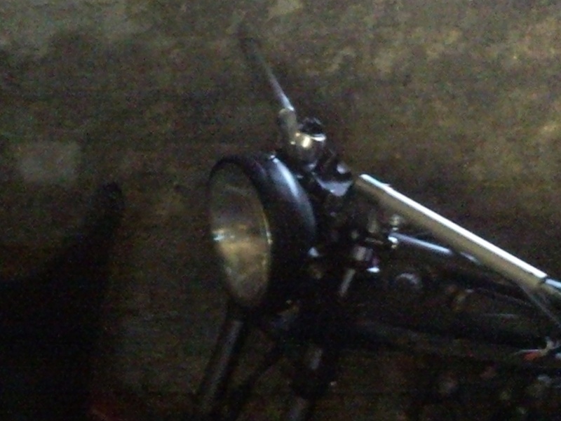

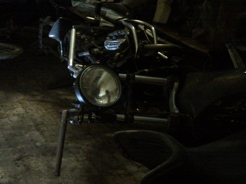

Au départ, je voulais remonter les tubes de fourche et mettre les bracelets au dessus du T.
Mais je sais pas pour vous mais bof, en plus le phare étant trop près du T, les compteurs étaient trop haut et donc les cables trop courts.
J'ai donc trouvé des pattes de phare moins hautes et plus longue et décidé de mettre les bracos entre le T sup et les pattes.
Ensuite j'ai remis les comodos sur les bracos. Pas de souci pour le gauche l'ergot et la poignée se sont montés sans soucis, mais j'ai été obligé de percé un trou de 4.5 décalé de 10mm pour pouvoir remettre le comodo et les poignées de gaz et de frein au bon endroit.

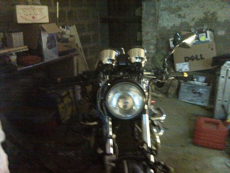

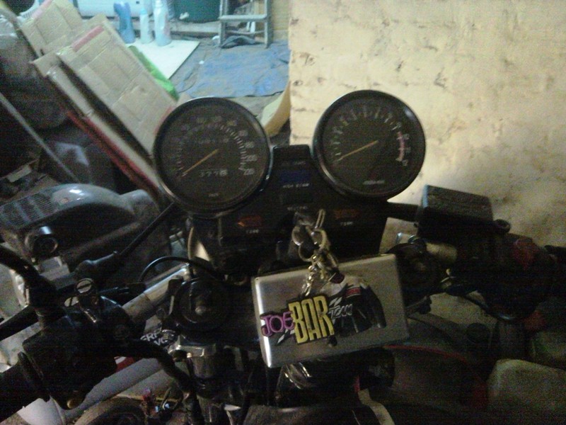

J'ai ensuite mis en situation le bloc compteur trouvé à la casse pour voir l'allure générale qui donne ça.
Maintenant il faut que j'intègre l'instrumentation d'origine car le tachy est électrique et le speedo à un écart de 15Km/h et pas dans le bon sens.

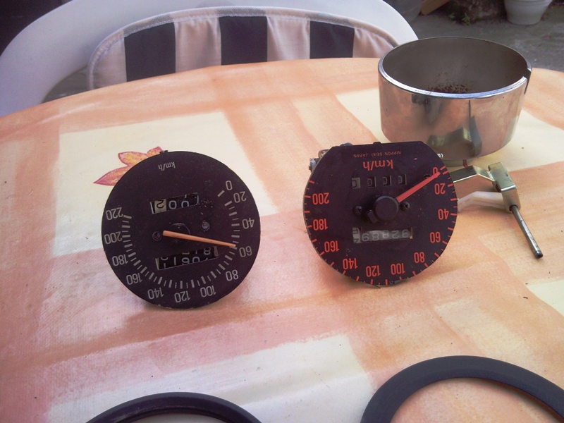

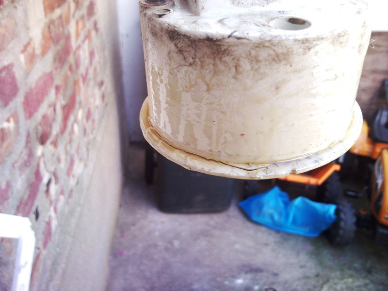

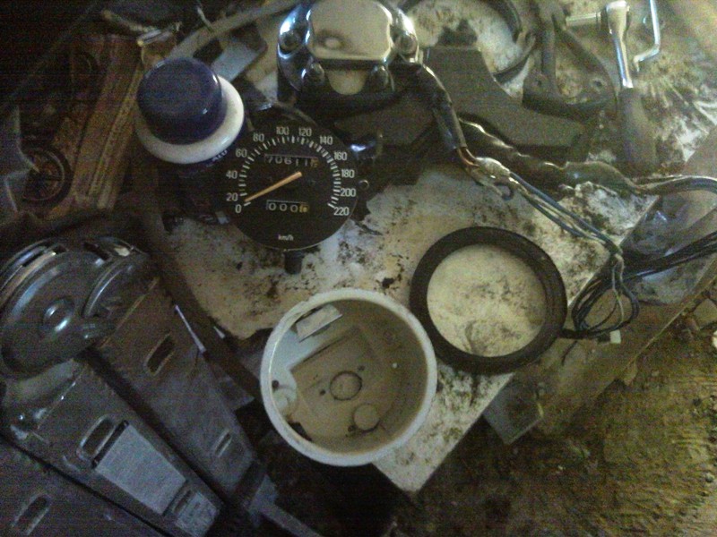

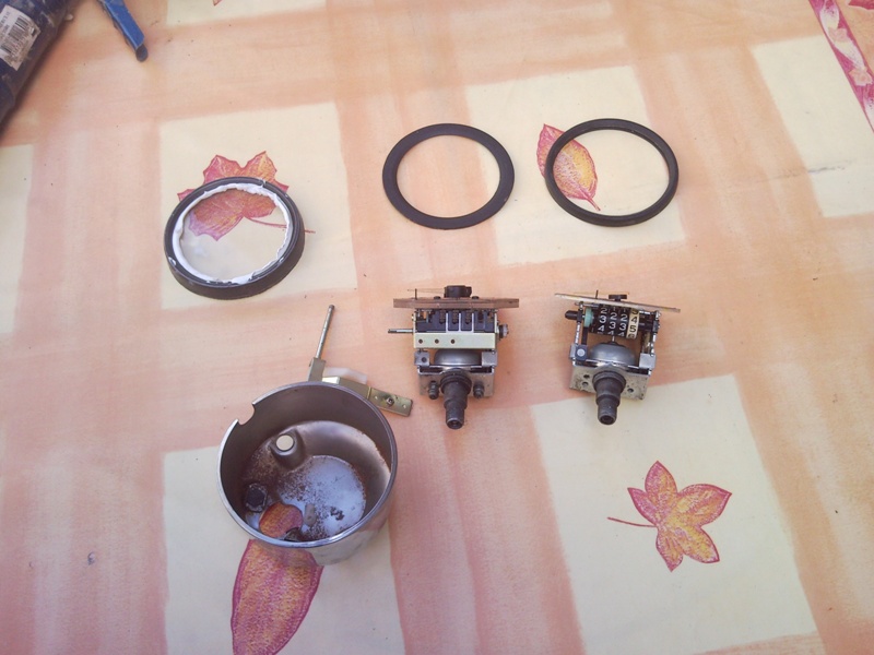

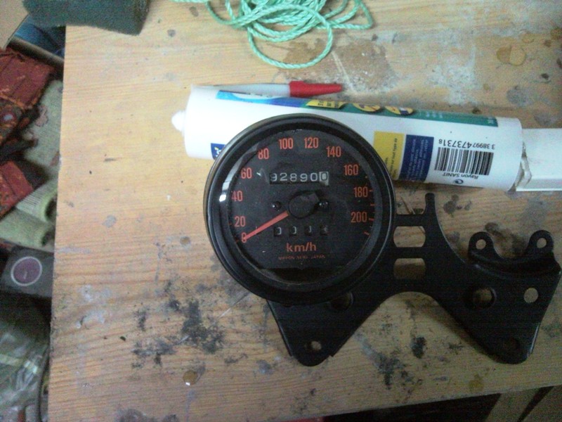

Les compteurs, tout d'abord le démontage,
la réparation des bétises du démontage

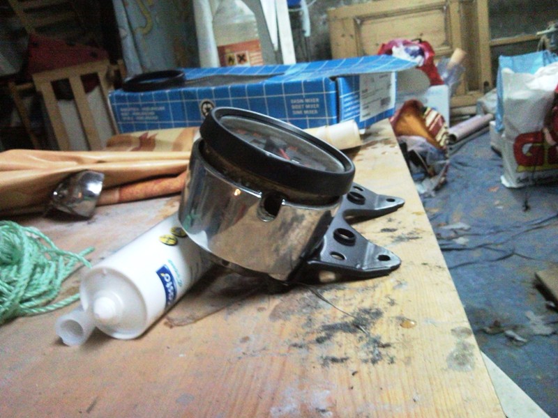

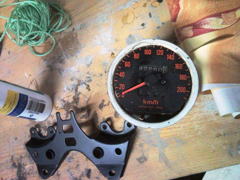

La découpe du compteur d'origine
Le remontage 1

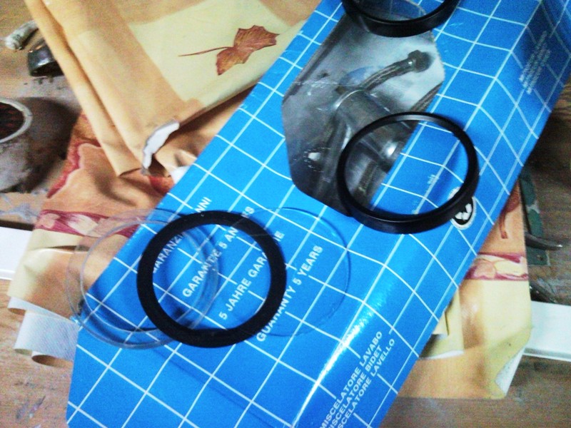

Le premier problème, l'aiguille touche le verre, donc on recommence en ajoutant une "cale" et en supprimant le joint du verre
on remonte 2, et je colle au silicone transparent

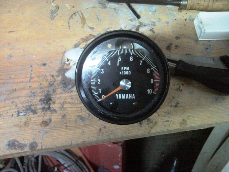

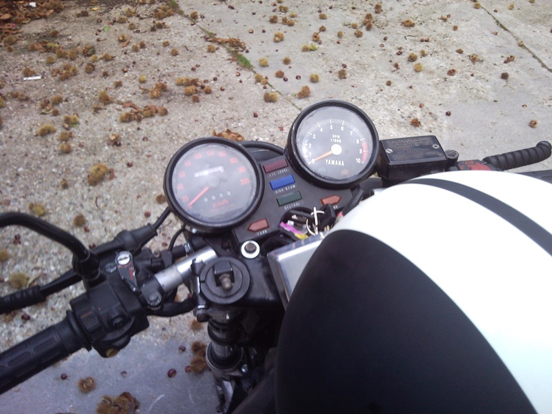

En fait je me suis apercu qu'il ne donnait pas la bonne valeur. j'ai donc trouvé une solution temporaire. j'utilise un compte tour provenant d'une Yam (monté temporairement sur la photo dessous) malheureusement plus petit et marqué blanc sur fond noir :-(. (photos à venir). Deuxième merde, l'entrée du mécanisme est droit et non coudé

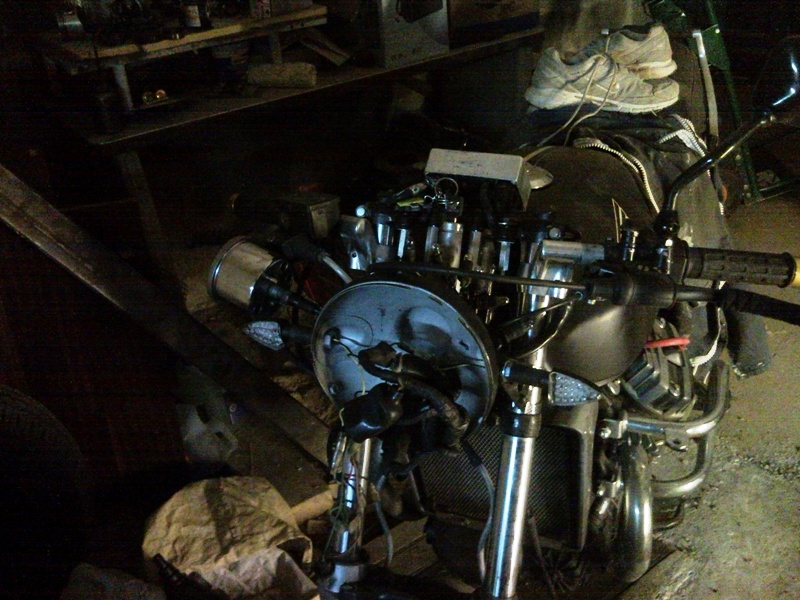

Les câbles, je voulais les passer tous dans le cuvelage, mais manque de place, donc toutes les prises se retrouvent dehors.
J'ai tout de même réussi à refaire tout le bloc signalétique sans toucher à quoique ce soit, excepté que je n'aurai plus les indicateurs de température et la jauge à essence.

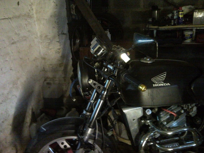

voici les dernières photos.
Le compteur Yam en place
C'est pas encore ça mais ça marche.

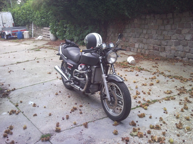

Et puis voilà le résultat final.
Pour le dernier achat, c'est une centrale clignotante pour LED, pas chère mais efficace, sur Ebay.
Voilà la fin de Rev 2.0.
