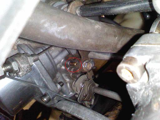

Bon j'ai des problemes avec certainement mon carbu.
La moto tourne sur 1 cylindre ! (coté droit marche pas)
Au debut tout allait bien...
J'ai eu un jour une grosse fuite d'essence alors que je roulais.
Maintenant plus rien a ce niveau.
Maintenant elle demarre tres mal, et pareil pour ce qui est de tourner comme une horloge.
J'avais une petite question d'un nul en mecanique a quelqu'un qui connait !
Voila la photo :
Y a t'il quelque chose a cet emplacement ? (type durite)
[align=center]Image

Bonjour MetallicA,
Ce que tu as représenté en rouge, ce sont les mises à l'atmosphère des cuves, il est donc normal qu'il n'y ait rien de raccordé.
Ton souci vient d'ailleurs.

Je ne suis pas un spécialiste, mais la dernière fois que j'ai eu une grosse fuite d'essence, c'était le tube d'arrivée d'essence entre les deux carbus qui était mal remis.
Mais j'ai un 650, et l'arrivée se fait d'abord sur le carbu gauche et ensuite passe au carbu droit par un tube en alu. je sais pas si c'est la même chose sur les 500.

Commence par échanger tes bougies, puis tes anti-parasites, puis tes bobines. Mais pas tout en même temps.
À chaque échange de cylindre , tu vérifie si c'est toujours le droit qui ne fonctionne pas. Si ça change de côté, tu pourras incriminer la pièce que tu auras changé de côté.
Si ça ne bouge pas, il sera toujours temps de penser à la carburation.
je soupconne un pointeau coincé, ta fuite sur ce carbu provennait surement de ce pointeau qui commencait a gripper, mais je peut me tromper suis pas infaillible, mais je regarderait déja part la, tu peut vérifier si ta bougie a une bonne etincelle, si c'est bon, pointeau de carbus a voir le sp95 a tendance a coller ce genre de chose. tiens nous au courant :binouze:

oui, pointeau coincé ou le petit piston et son ressort coincés dans le pointeau.
De toutes facons, un bon nettoyage des 2 carbus conseillé !!
