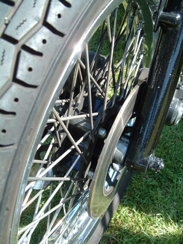

Non non ce n'est pas une blague ... vous avez du en lire de bonne mais c'est sérieux.
je ne peux pas enkore dire à quel sauce je vais mijoter mon CX, mais komme j'aime la
Kustom Kulture évidement ça y laisse des traces ... bref
Je voudrai savoir si il était possiblede mettre sur la CX - 500 A :
- une jante arrière à l'avant bien sur avec l'huile de coude ki va avec
ou
- un pneu arrière sur une jante avant ce qui me semble impossible.
j'me répète ce n'est pas un gag :gne:
C'est pas impossible du tout et mème courant!
Par contre si c'est un pneu arrière,il faudra mettre le flèchage à l'envers car les efforts sont inversés!
Les habitués du K81 se souviennent! :elephant:
jnck
Messages : 281
Message par jnck »
merci Yves pour ta réponse, tu n'aurais pas une photo sur le sujet :monsieur:
Le 500 cx classic est en 19 pouces à l'avant et en 18 pouces à l'arrière donc aucune possibilité de montage.
Monter une jante arrière de 18 pouces sur le moyeu avant nécessite de refaire des "rayons" pour adapter, EML faisait cela sur les roues de cx pour montage de jantes 15 pouces pour adaptation de side car.
Montage difficile donc mais faisable avec du matériel.
Dans ton cas tu devrais t'orienter vers un rayonnage.

Oui tu as raison j'me suis renseigné le seul bémol sont les cercles Excel qui coutent une fortune ... merci
jeag
Messages : 413
Message par jeag »
Monter 2 jantes 16 pouces, avec le même gros boudin à l'avant et à l'arrière, j'y ai pensé aussi.
j'ai même épluché les autres modèles honda équipés de comstar, mais toutes avaient des 19 à l'avant.
La seule concordance que j'ai trouvé est la roue avant des 1000 vff 1ère génération qui est en 16 pouces avec le même type de jante que les CX Eurosport, Donc c'est pas gagné!!!
