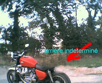

Il fonctionne , l'arrière est à l'étude:
j'ai opté pour la manière Jeag j'en suis au master qui va recevoir la fibre de verre, je suis point par point, et à ma grande surprise, ça marche!
(photos bientôt) sauf que j'ai mis une journée là ou jeag doit mettre 2 heures.
j'ai eu un pneu 140 90 16 qui va remplacer celui d'origine (michelin foutu).

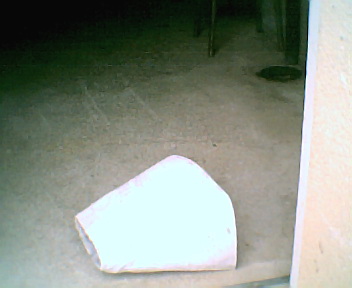

et bien, ça a marché, j'ai un moule en plâtre (oui, ça va pas vite!), heureusement que je ne vais pas vite, comme ça si tuas oublié de me dire une chose... :P

Des photos, on veut des photos!

oui!
des photos 8)
toujours un twin.
oui, je vous prépare ça !
c'est le "moule" avant ponçage pour gommer les imperfections...
En fait j'avais fait "un truc" qui pourrait ressembler à ce que j'ai besoin, mais je pense pouvoir l'utiliser.

C'est incroyable, tout se passe comme l'indique Jeag 8)
le moule, la piece 0, est prête à recevoir le fibre de verre (ou carbone),
