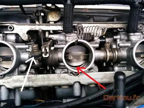

La méthode à laquelle tu fais allusion consiste à utiliser un petit foret pour approcher le réglage.
pour cela, tu règle ta vis de ralenti (sous les carbus entre les deux) pour qu'e la queue d'un foret de 2 ou 3mm passe le plus exactement possible par l'ouverture du papillon le moins ouvert indiqué par la flèche rouge sur la photo ( c'est pas une CX mais c'est pareil).
Ensuite tu glisses ce même foret sous le deuxième papillon de la même manière.
Trois possibilités :
1) le foret rentre exactement avec le même jeu que sur le premier carbu : ta synchronisation est correcte. :up
2) le foret ne rentre pas sous le deuxième papillon : tu dois alors ajuster son ouverture avec la vis (à contre-écrou et située entre les deux carbus et au dessus sur une CX) indiquée par la flèche blanche jusqu’à ce qu'il passe de la même façon que sous le premier papillon.
3) le foret a du jeu en rentrant sous le papillon : tu dois alors procéder comme à l'étape 2 ( en tournant dans l'autre sens) pour obtenir le même résultat
Lorsque tu as terminé ce travail, tu règles le ralenti à une valeur correcte (entre 900 et 1200 tr/mn) et tu peux encore affiner la synchro avec le Twinmax en agissant sur la vis à contre-écrou située entre les deux carbus. :)
