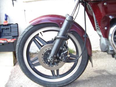

comment ça se passe avec le passage des flexibles le long de la fourche quand on supprime le répartiteur?
tu as mis des nouveaux points de fixation pour que ça ne se balade pas trop? une p'tite photo ?

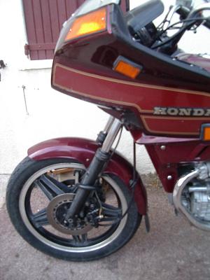

D'origine, le répartiteur est fixé sur le Té inférieur et maintient les durits. Dans le montage sans répartiteur, les durits avia partent du maitre-cylindre pour aller à chaque étrier. Leur longueur est égale (1,10 m pour mon GL), mais dans le montage l'une sera plus tendue que l'autre. Donc il vaut mieux les fixer avec des colliers de serrage plastique (photo à venir). Il faut aussi prévoir le maintien près des étriers (sur la GL, c'est une patte qui est située sur les points de fixation du garde-boue) car la durit avia est moins large que la durit d'origine...

En images :
