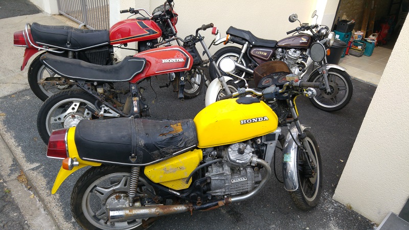

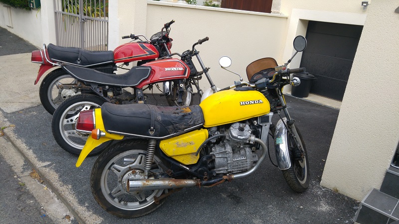

après quelques minutes sur le bon coin je trouve un lot de 3 cx ( 2 routières complètes avec leurs cartes grises et une partie cycle de sport sans cg) le tout à une heure de chez moi :up
je ramene le tout à la maison et là trois jours plus tard en faisant un tour sur le bon coin je tombe sur un custom propre démarrant au 1/4 de tour avec seulement 40000km à 3km d'ou j'avais acheté le lot de trois !!!
resultat des courses, 4 cx dans le garage en moins de 3 jours !

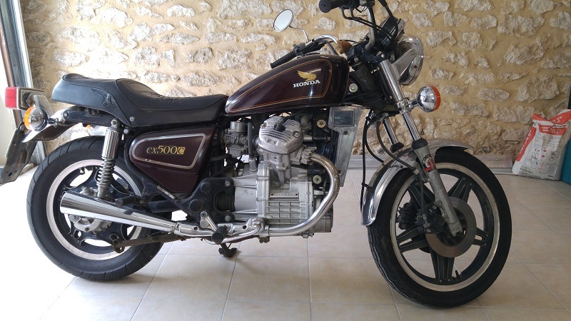

une photo de la petite dernière

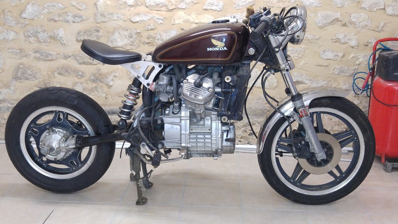

logiquement,mon choix se porte sur le custom marron et au bout d'une petite heure on y vois beaucoup plus clair
la suite au prochain numéro...

j'avais surtout bien pensé mon truc avant d'attaquer :wink:
la pâte pour fixer l'amortisseur sur le bras oscillant , l'ensemble selle + support + amorto étaient prets
4 coups de meuleuse pour virer la boucle arriere , 2 trous m12 dans la poutre du cadre, les clignotants avant et le guidon par terre et le tour est joué :rock-n-roll

une petite heure pour passer de la 1ere à la 2e photo ?!?! :o

je vous ai choqué avec mes 1 heure ou quoi les gars ? :D
je vous assure qu'il y a pas un gros boulot de fait entre les 2 photos, comme je le disais le bras oscillant était prêt , j'en avais quelques uns en rabe ;)
pour le reste c'est juste du démontage ( collecteur,boucle arrière complète, boite a air,guidon), deux trous pour fixer le support de selle.
rien n'est rebranché que ce soit au niveau du faisceau ou des commandes sur le guidon, j'ai juste posé un vieux guidon de 103 sp rouillé et tout bien arrangé pour prendre une belle photo.
je vous raconte pas le temps passé à étudier le projet et rassembler les pièces avant de se jeter sur le cliquet et la meuleuse.

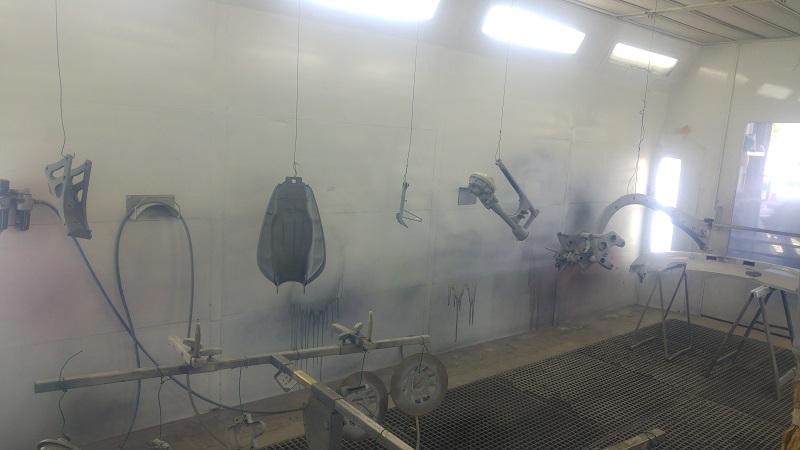

Pour le réservoir comme pour le reste d'ailleurs, la photo est trompeuse et la moto n’était pas aussi jolie que ça. Il avait fait connaissance avec le bout du guidon coté gauche (la butée sur le cadre s'en souvient ...) sans compter de nombreux pocs un peu partout, du coup il est passé en peinture.

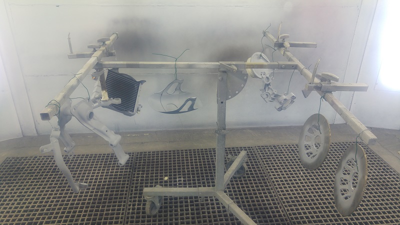

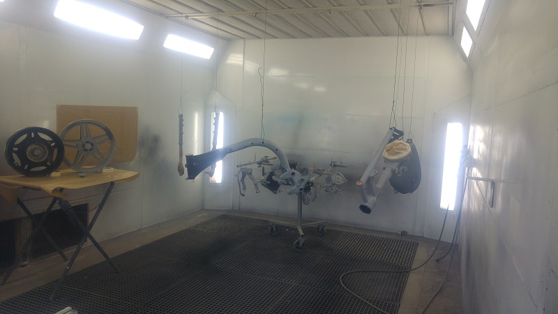

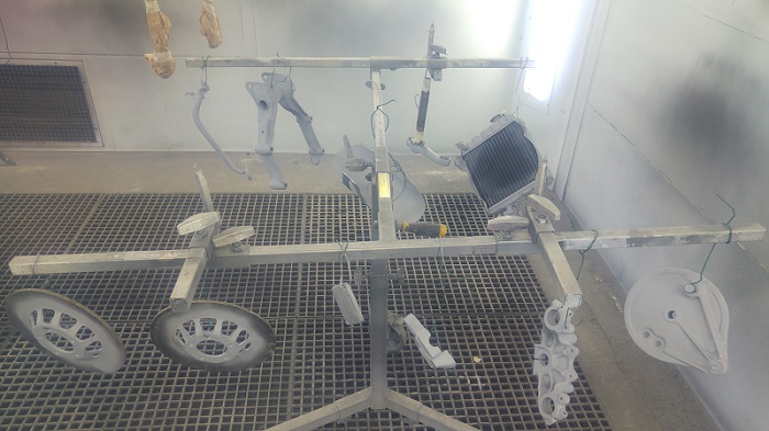

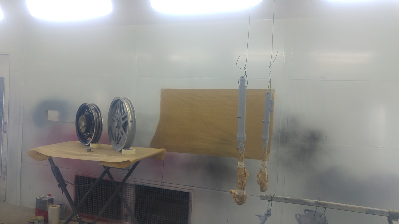

apres un bon coup de sableuse, passage d'un appret epoxy, poncage et mise en peinture

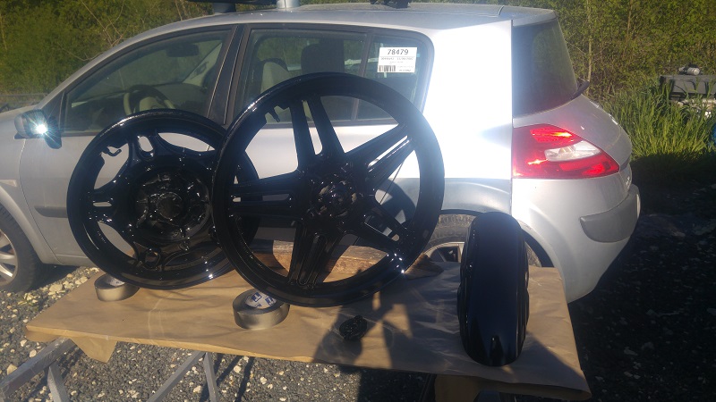

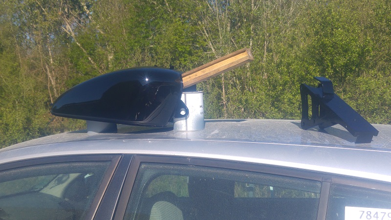

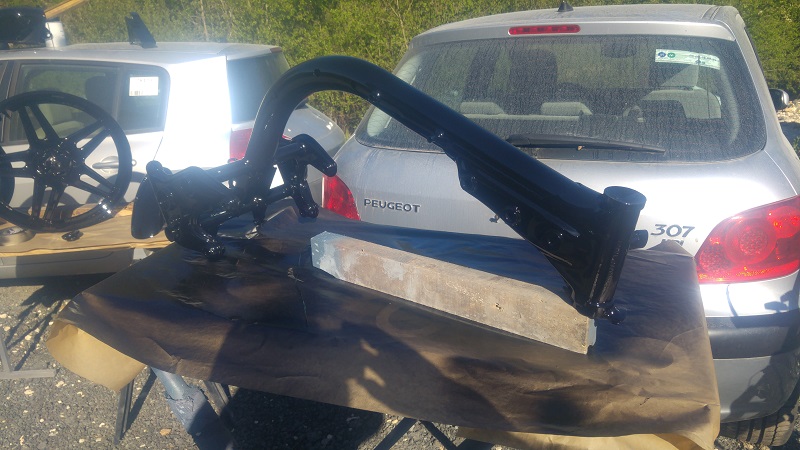

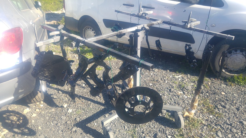

voila les pièces avec deux couches de noir en brillant direct
super rendu pour une peinture auto industrielle à 15€ le litre !!! :rock-n-roll
au passage désolé pour la qualité des photos
