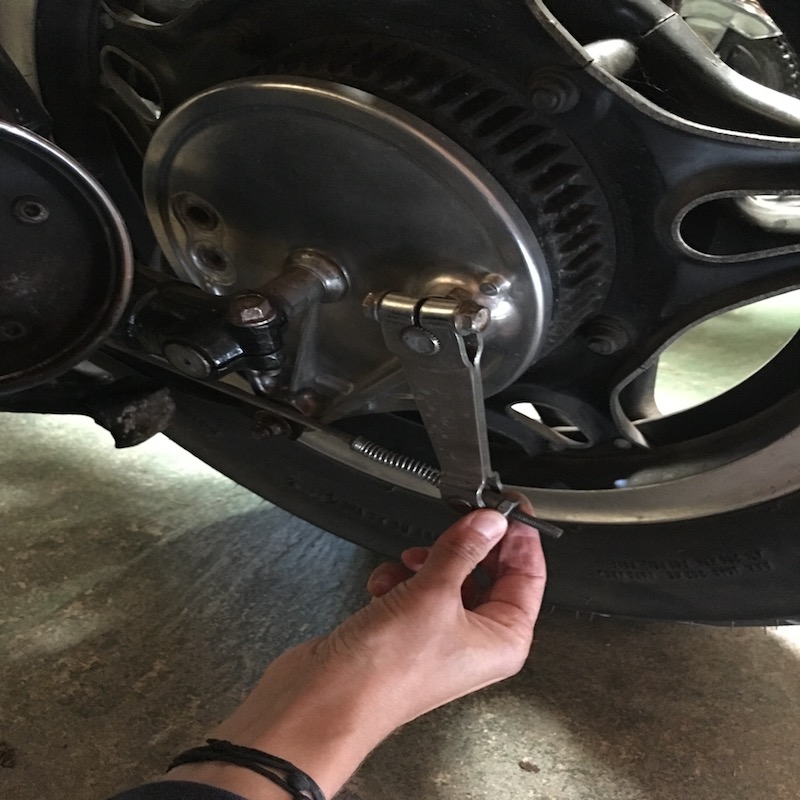

Le tambour arrière sur cx, gl, à la réputation de couiner rien de trop anormal, mais peut-être que dans ton cas, les garnitures du tambour sont usées jusqu'à la corde et le bruit que tu entends c'est peut-être le frottement de l'acier sur l'acier.
Comment se présente sur ta moto la vis de réglage au bout de la tige qui actionne la biellette du tambour et qui règle par la même occasion la courses de la pédale de frein ? est-elle en bout de course ? (cad vissée à fond) si oui, c'est que les garnitures sont en fin de vie et là faut les changer.
Il se peut aussi qu'une garniture se soit décollée, mais ressentir des vibrations dans la pédale laisse rien présager de bon dans tous les cas une inspection s'impose.

Effectivement la vis de serrage est a fond... Direction le garage cette semaine alors !

Sinon pour tes soucis la première chose à faire est évidement de voir l'état des mâchoires de ton frein arrière. Mais que la tige soit vissée à fond est anormal, même mâchoires usées. Il y a peut-être eu un mauvais remontage.
Messages : 6393
le réglage de la vis ne veus rien dire il faut ouvrir pour vérifier les machoires et nettoyer l'ensemble .
