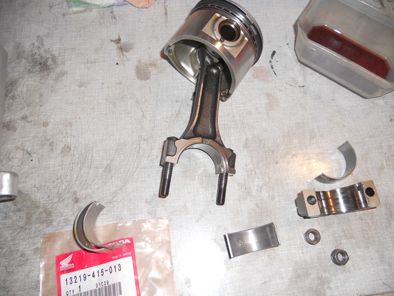

Salut Thierry, et bien en faite j'ai tout simplement pris la revue, regardé les valeurs carter, vilo et palier et l'ensemble m'a donné les codes couleurs bleus pour les deux cotés ! Je les ai bêtement remplacé ... :o
Je peux tout de même tourner le vilo à la main mais il faut y aller franchement ... :D Je discutais avec Patounet en fin de matinée qui me disais de le faire tourner avec une perceuse et de lubrifier les coussinets histoire que l'ensemble se mette en place ... Je ne suis pas septique sur l'ensemble mais le p'tit doute est quand même là ! et j'aime pas les doutes :lol:
Je ne savais pas qu'il fallait prendre des cotes et faire des je ne sais trop quoi ! :D
je pense que tu as bien huiler les coussinets avant de mettre le vilbrequin en place, j'espere pour toi que ca va se faire, mais normalement ca doit touner tout seul, imagine quand ca va chauffer
je t'ai fais peur ? :flebeleb

Je viens de m'en occupé, cad que j'ai tapoté sur les axes de vilo pour qu'il se mette en place et j'ai lubrifié des parties dont je ne soupsonnais pas les frottements ! :D
Le résultat est sans appel 8) l'ensemble tourne plutôt vraiment très bien 8)

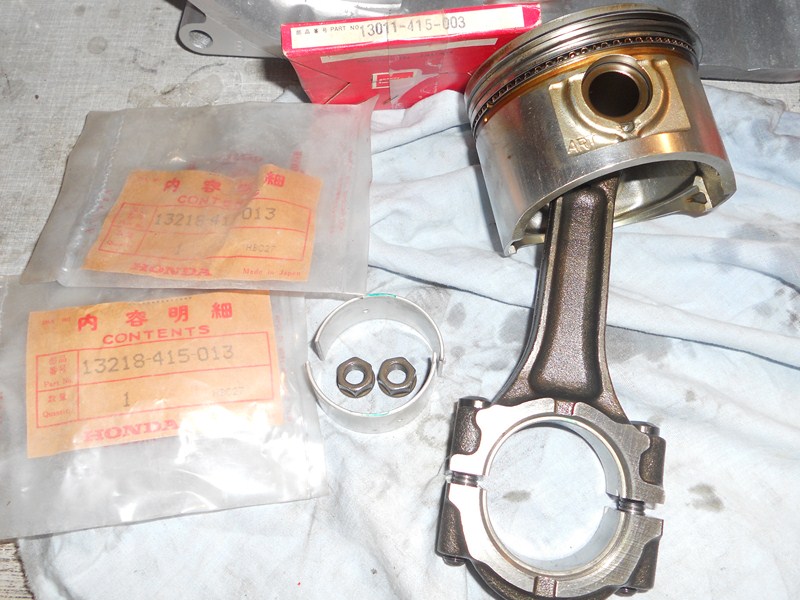

Tjrs dans l'attente de mes 2èmes coussinets de bielle pour remonter la suite.
En attendant je m'attaque au jantes ... polissage puis peinture :D
Tu n'avais sans doute pas l'outil Honda pour remettre en place les coussinets de vilebrequin, c'est sans doute aussi pour cela que le montage est serré, il y a peu être eu une très légère déformation des coussinets, cela est difficile à voir!
Faire tourner à la perceuse le vilebrequin est une bonne idée mais il faut lubrifier les coussinets sous pression, un huilage externe ne suffira pas.
C'est pas facile non plus en ayant pas le moteur sous la main ( c'est le cas de le dire ) de savoir si le frottement est normal ou pas.

Effectivement Thierry je n'avais pas l'outillage nécessaire pour monter les coussinets et ils ont bien du se déformer légerement :o bref ... histoire réglé et le vilo tourne bien librement :D

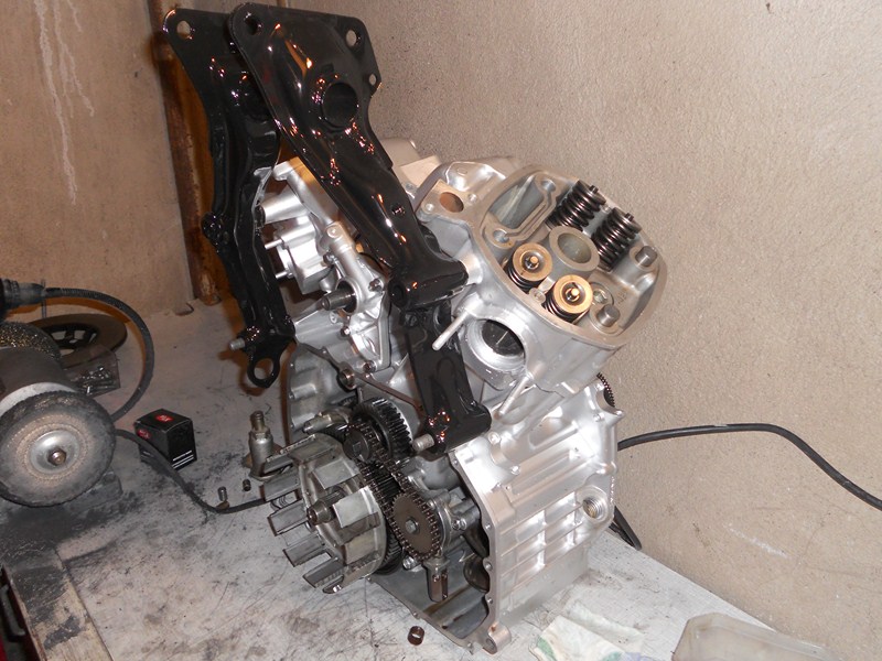

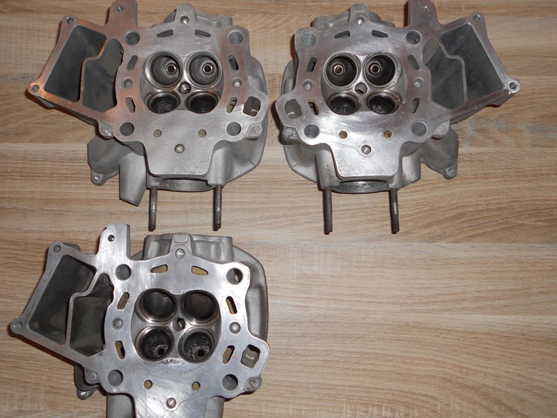

Je me suis attaqué aux culasses que Patounet m'a ramené ... et là ! surprise !!!

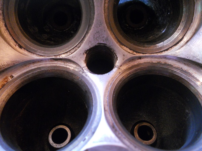

et donc trois culasses sur la photo car il y en a une que j'ai du refaire après une jolie découverte :x
Et oui, une des deux culasses que Pat. m'a ramené est fendu entre le puit de bougie et les sièges de soupape d'admission ! :evil: heureusement j'ai pu récupérer mon ancienne culasse car c'était le même coté ...
Après les plans de joint et le rodage de soupape, elles ont été microbillé, je suis en train de les passer en peinture et elles iront au four après. Puis joints de queue de soupape neuves.

Bon après une recherche compliquée des coussinets de l'autre bielle ( en jaune ), j'ai finalement trouvé un lot de 4 coussinets en Angleterre ! et l'ensemble pour 10 Livres Sterling livré !!! 8) La concess. HONDA s'en est carrément débarrassé !

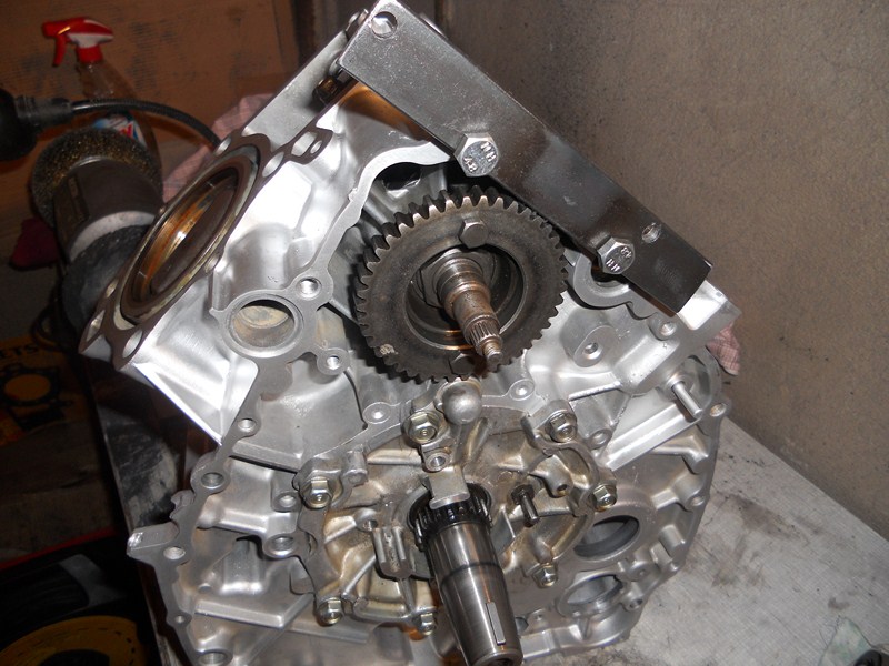

Ensemble remonté dans le bloc moteur avec une segmentation neuve, puis serrage aux couples des différents écrous ...
J'ai mis en commande les roulements de boite pour continuer la suite ... :binouze:

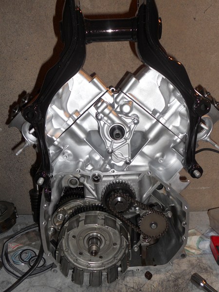

Le moteur avance tranquillement mais un gros budget m'attends pour le refermer ... :o

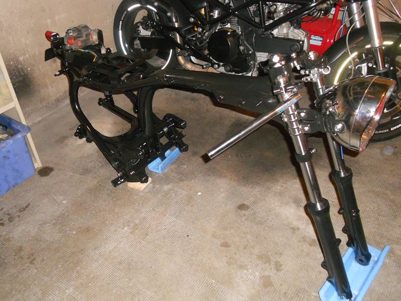

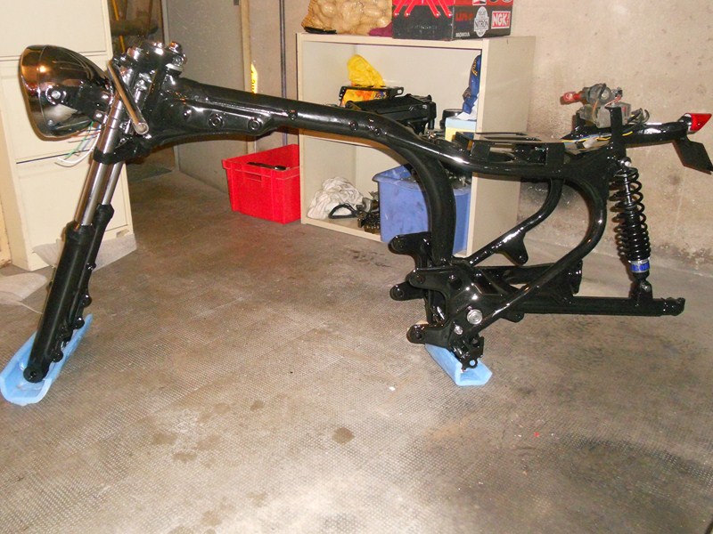

et j'ai récupéré une bonne partie du cadre et j'ai commencé à remonter l'ensemble avec roulements et joints neufs :D

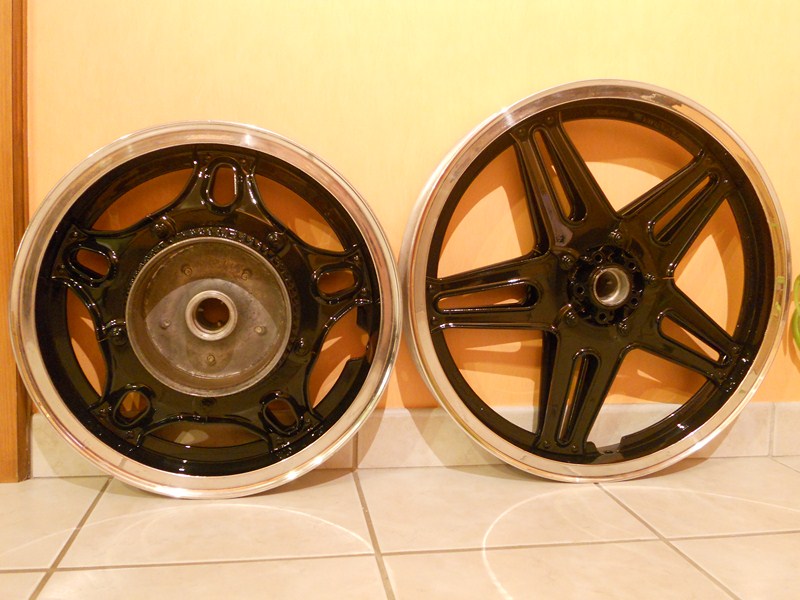

Je manque de temps en ce moment pour parcourir le FoFo et suivre les autre CR ... :( ... bref je viens de récupérer mes jantes, qui sortent de chez le peintre ! elles étaient vraiment dans un sale état, surtout la jante AR; Je les ai bien décapé, puis j'ai passé 1h30 pour polir chaque coté ! :help , puis je les ai fait repeindre en noir à l'intérieur et voila le résultat :D
Domage, on se rend pas bien compte du résultat sur les tofs ... vous verrez ça au jour avec des chaussettes neuves montées :)
