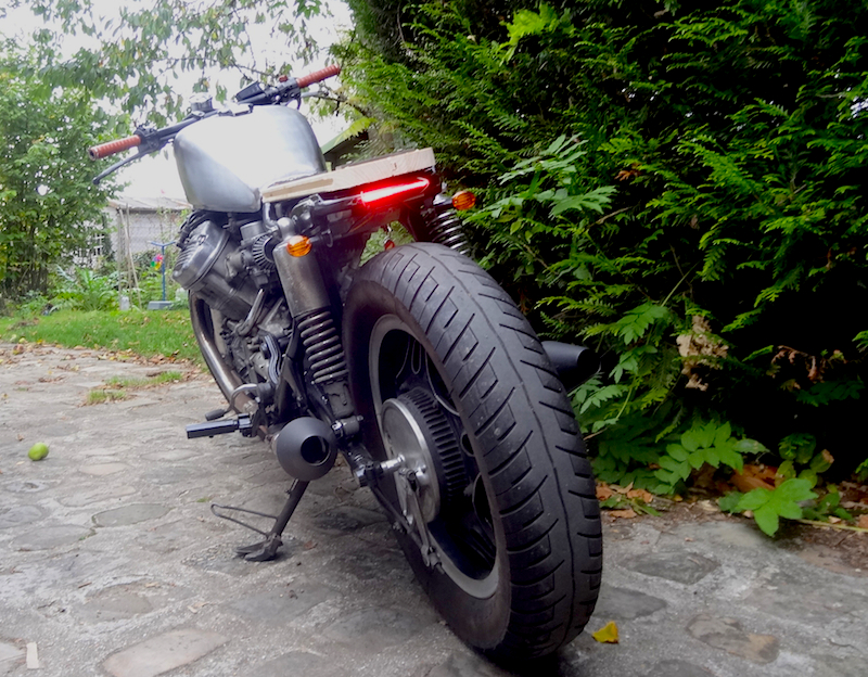

Pour le feux arrière c'est une barre de LED Tun'r une marque pour mécaboite!
Je l'ai acheté sur la Bécanerie!
Il est homologué CE et il fait stop! C'est super puissant et ça marche très bien! Petite photo à l'appuie:
Il est flexible et est fixé par un double face 3M vendue avec! Mais moi,
la courbure de mon cadre m'a obliger à serrer le tout au rilsan!
La ils sont blanc ce qui est très moche mais j'en mettrai des noirs!

Salut,
Il est flexible mais pas assez pour faire suivre la boucle du cadre????

Pour le feux je me suis mal exprimé, le feux est assez flexible pour épouser la forme mais le collant 3M
est pas assez puissant et j'avais peur qu'il se décolle alors je l'ai fixé avec des rilsan.
Normalement on peut le fixer il y a des troue pour des visses de chaque coté mais avec ma délicatesse légendaire,
j'ai réussi à casser les attaches qui, pour ma défense, étaient en plastique dur d'hyper mauvaise qualité.
Du coup j'ai décider d'utiliser le 3M mais c'est moins top que la fixation par vis.

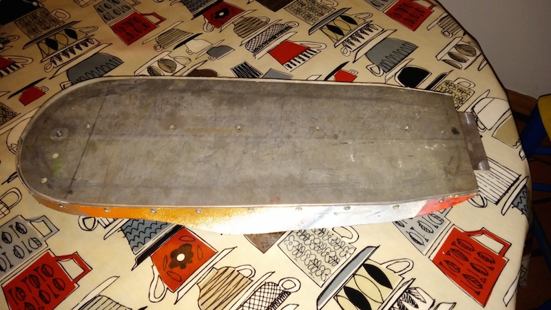

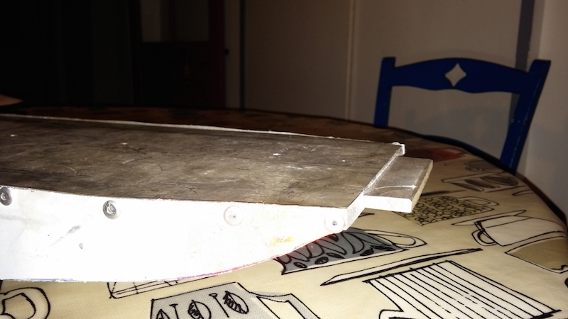

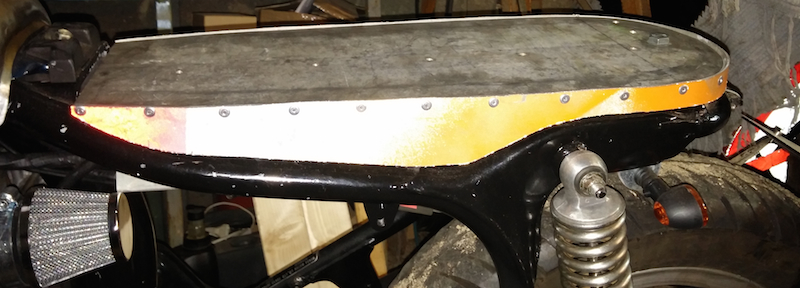

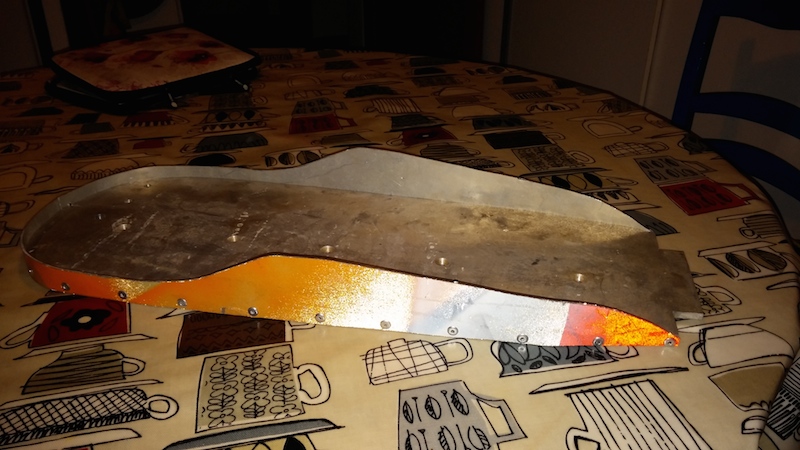

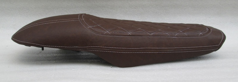

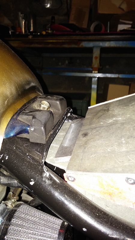

Bon alors j'ai beaucoup bossé sur la selle qui n'est pas la partie la plus facile surtout que je veux la faire moi même!
Donc j'ai fait une base avec une plaque d'alu de 8mm que j'ai désépaissi pour qu'elle se glisse sous le réservoir!
Bref des images seront plus parlante :
Les rebord sont des plaque d'alu de panneaux de signalisation de chantier! :chut2 Ils sont rivetés directement dans la masse.
Ça se glisse nickel dans la fente et une fois boulonné à l'arrière ça bouge plus du tout! :D

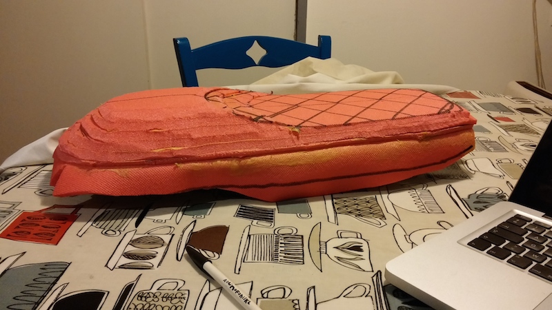

Maintenant dans l'élaboration de la selle je fait ça en mousse de tapis de sol c'est vraiment bien niveau confort/épaisseur.
Mon but est d'arriver à ça :oops:
j'en suis à là :?
Bon je vous rassure c'est pas moi qui vais faire les couture mais ma maman qui a pour passion la tapisserie,
et qui à déjà de très très nombreux fauteuils notamment en cuir. Du coups je délègue le travail et j'espère que ça rendra quelque chose de chouette!
Je vous tiens au courant! :binouze:
A plus les copains!

Dis moi EloiDesBois tu as recouvert ton support alu + panneau de signalisation avec de la mousse tapis de sol c'est ça ???
Peux tu faire une photo du dessous
Merki

Et une autre question pour la route : t'en es ou pour la selle ? Je suis en train de fabriquer mon fond de selle mais je bloque sur la partie avant ! le truc qui se glisse sous le réservoir, c'est la partie facile, comment on peut faire pour réaliser cette 'protubérance' qui viendra recouvrir le boulon d'attache du réservoir ? Faudrait un truc rigide et qui soit aussi recouvert de mousse.. Bref si t'as deux minutes tes conseils pourraient m'économiser pas mal de temps !

Pour la protubérance, je vois bien ce que tu veux dire, moi je pensais faire une pièce en métal qui ira dans le prolongement du réservoir.
Mais du coup pour faire la forme j'attend que la selle soit finie histoire d'avoir un truc homogène et qui se finie bien!
