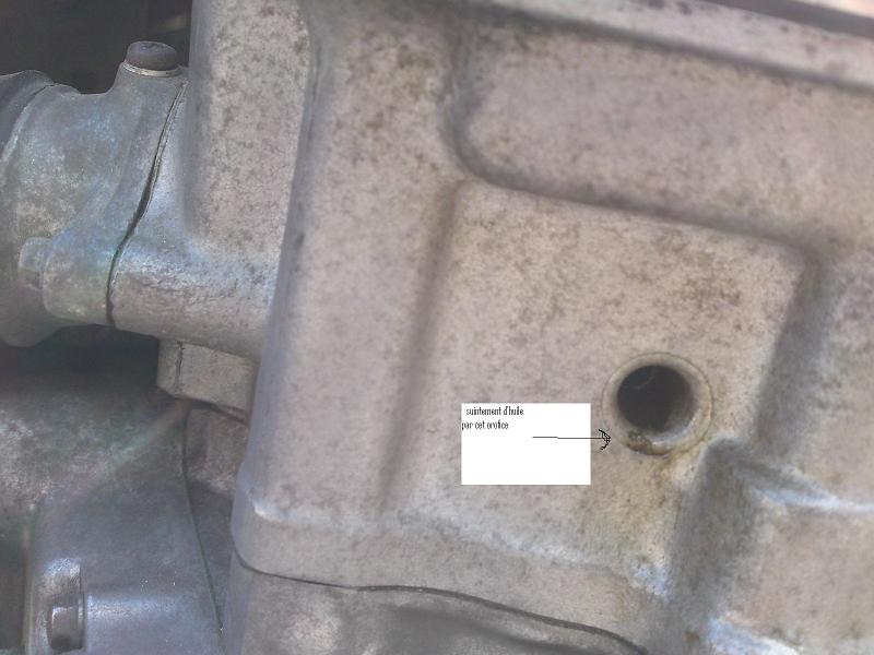

bonjour a tous :D
aujourd'hui remise en essence de mona lisa et sortie d'une dixaines de kms dans ma rue (pas encore assurée oui pas bien)
sur la route impression que bracelets pas droits peut on desserer l'ecrou de colonne pour remettre droit?
puis a l'arrivée inspection du moteur et là je vois un suintement d'huile moteur par l'orifice de la culasse droite
il y a pas grosse fuite mais au bout de 100 kms!!!!!!!!je crain le pire
d'apres vous quelle est la cause de cette fuite? :(

salut sujet traité en début de semaine
resserrage cache culbu, bougie, si ça suinte encore c'est le joint de puits de bougie du cache culbu qui est HS
ciao ciao
Et pour ton ventilo, il est entrainé par l'arbre à cames donc il tourne tous le temps!

pour la fuite ça doit etre le fait que j'ai changer les caches culbuteurs hier j'ai pourtant bien verifier le joint de puy de bougie mais ce qui est sur c'est avant hier ça ne fuyait pas je vais donc resserer et verifier je joint
merci

Mollo sur le serrage des cache-culbuteurs : ça visse dans l'alu des culasses....
JLG
Messages : 6396
il faut serré au couple sinon tu change les joints le filetage est fragile
