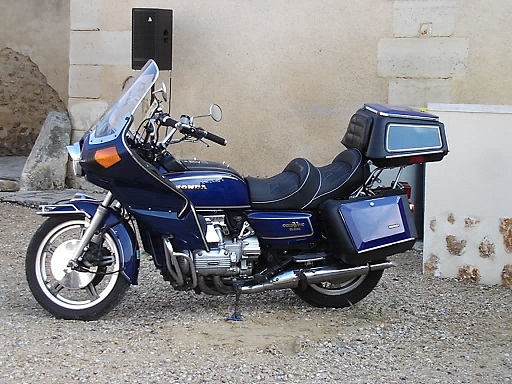

http://www.leboncoin.fr/motos/209754624.htm?ca=13_s la voila merci pour tout vos conseils , j'irai la voir ce week end

kakou a écrit :http://www.leboncoin.fr/motos/209754624.htm?ca=13_s la voila merci pour tout vos conseils , j'irai la voir ce week end
8) :binouze:
sacré moulbif !!! Faut y mettre des roulettes pour pas tomber :lol: je déconne.
ça doit peser un tonne tout de même, sinon niveau gueule, je la préfère presque en naked comme ça.

elle est belle ta gold jacques

Bon choix de bécane, en plus elle est beaucoup très jolie comme ça ! 8)
Bon, évidemment le noir mat lui ferait une bien jolie robe, mais bon............ :lol:
Tiens nous au courant pour la suite et à bientôt :binouze:

sur la photos on ne voix pas les défauts :lol:
