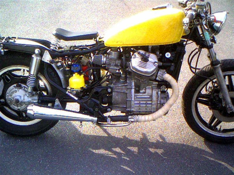

moi j'ai fait :D 50 mmImage

merci pour ces propositions mais finallement j'ai opté pour un système plus radical
à la place des amortisseurs j'ai mis deux fer plat en 30/10 de chaque coté
j'avais besoin de gagné quasiment 10cm!
merci
