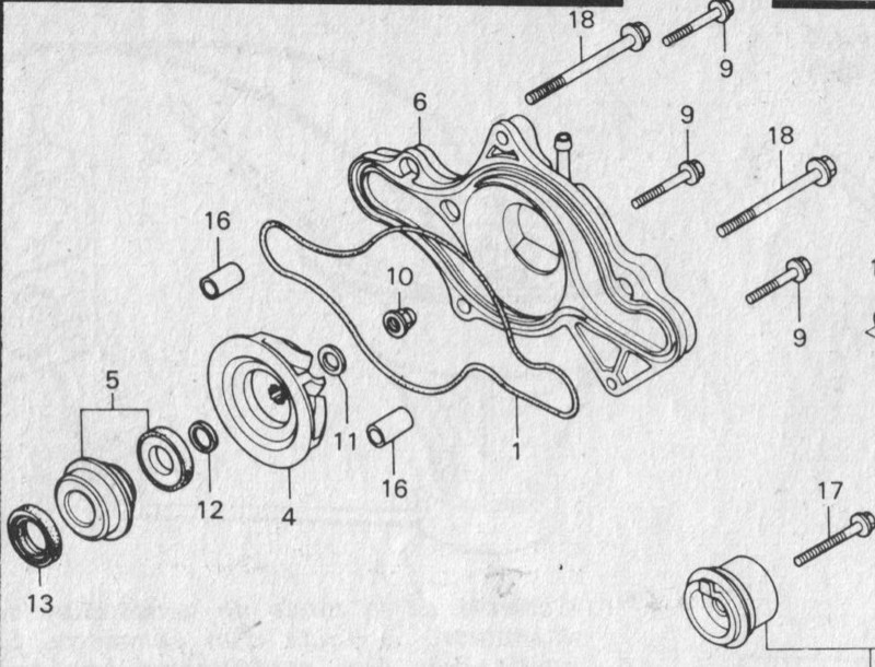

Le chantier a avancé, même si c'est beaucoup plus lent que prévu... Le weekend dernier, avec l'aide d'un pote, nous devions attaquer le remplacement des joints du moteur. Arrive le moment fatidique de changer le joint mécanique de pompe à eau. Eh bien, ça ne veut pas. Malgré tous nos efforts, même pas un petit millimètre. J'en viens à me demander si le diamètre est bon ? L'ancien rentre sans aucun soucis (sans doute un peu déformé par le temps, mais tout de même...). Du coup, en fouillant un peu, je suis tombé sur le creusage du chanfrein et sur le tuto de fabrication de l'outil magique, en espérant ne pas avoir bousillé mon joint, car la collerette est toute déformée à présent... :?
Ensuite, en changeant le joint interne de la turbine, je m'aperçois que je n'ai pas la rondelle 12 sur ce schéma.
Perdue ? Étonnant, j'ai soigneusement étiqueté chaque pièce démontée. Je vérifie sur mon second moteur (en panne), elle est également absente ! Est-ce normal ? Si non, pouvez vous m'indiquer les deux diamètres ainsi que l'épaisseur ?

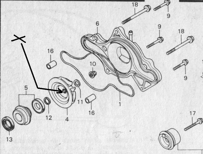

Le plus souvent, la rondelle 12 est coincée dans la turbine 4. :o
La corrosion et la saleté faisant le reste, elle devient absolument invisible.
Si elle n'y est pas, tu dois avoir dans la turbine le logement de son emplacement (indiqué par la flèche avec la croix).
Si l'arrière de ta turbine est absolument plat, la rondelle est "soudée" dedans : insiste avec un tournevis fin ou un cutter pour la faire sortir.
