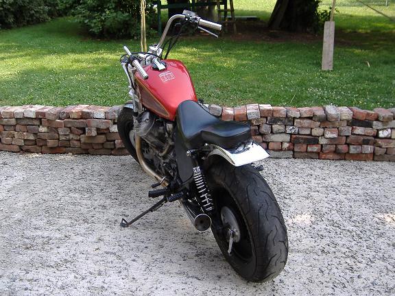

Je voudrais mettre une jante la plus large possible sur un 400. Pensez-vous qu'il y ait un probléme avec une jante qu'elle soit de 500 (même custom) ou 650?
Merci d'avance pour votre aide.

Si ton 400 est un classic, la jante de custom va bien sans rien à modifier.
Pour une jante de 650 GL par exemple, cela ne passera pas au niveau pneu-bras oscillant.
Une jante de 650 E,il y a beaucoup de modifs pour adapter le disque arrière et la liaison moyeu-pont.
