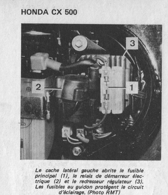

Coupure générale, plus rien. Aucun voyant, ni phare, ni .... rien.
Y a t il des problèmes récurrents sur les cx ou ais je juste la chance de devoir parcourir tout mon circuit éléctrique ?
sur les vfr c'était le redresseur qui pétait ... qqc de particulier sur notre bécane ? merci

plus de batterie ? un fusible fumé ?

Au hasard, juste pour voir ; elle a quel âge ta batterie ?
Des batteries qui meurent d'un seul coup, ça arrive, je viens d'avoir cette panne sur ma Twingo.
Changement de batterie, et c'est reparti !
Sur les CX, ça peut aider d'avoir un chargeur permanent qui entretient la charge sans avoir besoin de débrancher la batterie. C'est valable surtout ceux qui roulent peu.

Comme CX2022. J'ai eu la meme chose sur une 1000 BMW.Un element s'etait mis en court-jus!!!
Regarder le fusible au niveau de la batterie, c'est souvent lui ou son support qui peut faire des farces.
comme thierry, regarde avant tout le fusible principal et après on continu la recherche si il faut.
Panne possible aussi: la connection sur la serrure qui se déboite! :elephant:
tu vois yves, j'aurais regardé cela en 2eme (j'ai eu les 2 ... ) :o

toutes les verifs de base faites, charge de la batterie, fusibles et connectiques vérifiés, je me suis rendu compte que j'avais une panne intelligente, elle se cachait tantôt dans le phare avant, tantôt dans les témoins, tantôt dans le feu arrière ...
"Ni une ni deux, j'va à auchan, je claque sans réfléchir 3 Zorros 05 (j'suis un vrai rebel !!!) dans de l'anti humidité !!! Un truc qui mouille tout ce qu'est écléctique pour pas que ça se remouille !!! Y a des ingénieurs chez anti humidité Industries !!!!!"
Une bonne révision, tout est revu, nettoyé, isolé .... et tout roule !!! Allez dit le ma chérie tu voulais juste que je te bichonne !!!!
