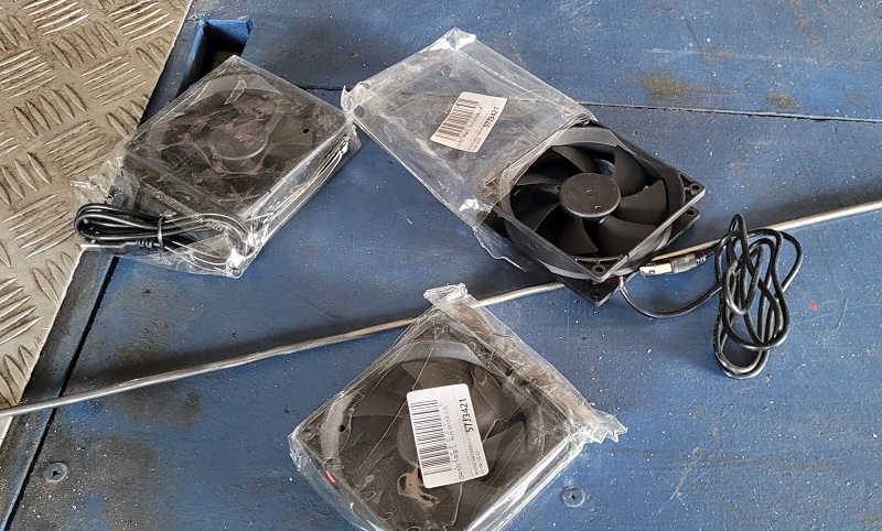

Pour ça j'ai trouvé sur mon site "exotique" habituel des petits ventilateurs destinés à l'origine à ventiler des Unités centrales de PC pour quelques euros chacun.

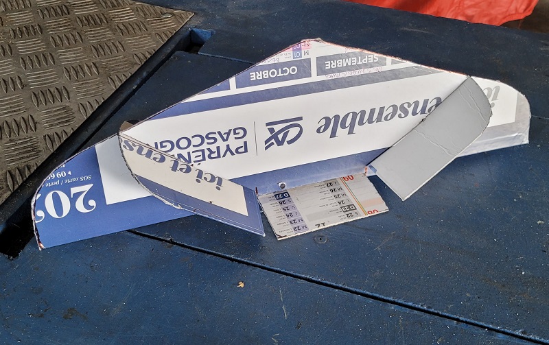

Un fer rond de diamètre 5 a complété la collection du matériel nécessaire, auquel j'ai ajouté un carton épais pour confectionner le gabarit de mon futur cintre :

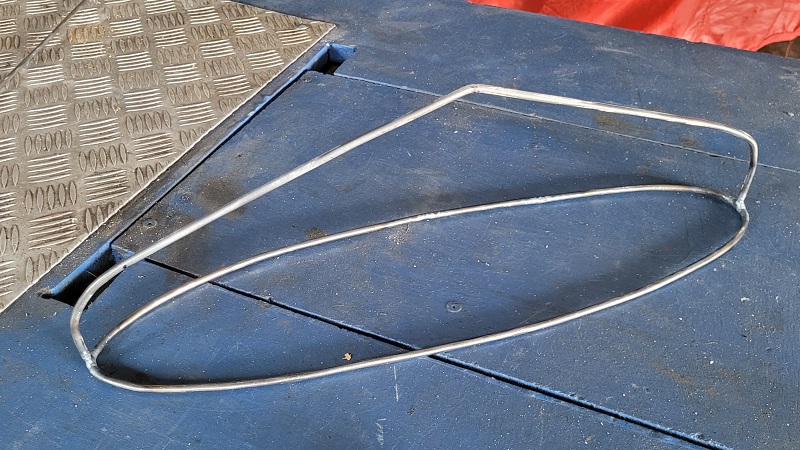

Ne restait plus qu'a torturer le fer de 5mm à grand coups de marteau et d'user du chalumeau pour arriver au "squelette" de ma réalisation :

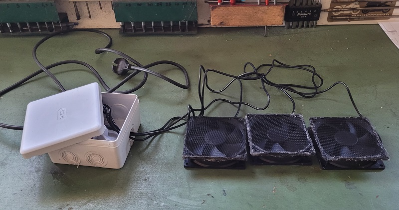

J'ai ensuite câblé dans une boite de dérivation toute la connectique de mes ventilateurs qui seront alimenté via un adaptateur multiple par une simple prise secteur;
J'ai aussi collé sur les ventilos un morceau de grillage plastique récupéré sur une moustiquaire pour qu'un objet quelconque ne viennent pas tomber entre les pales et bloquer tout le système :

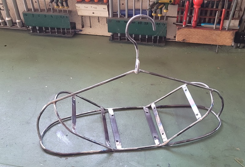

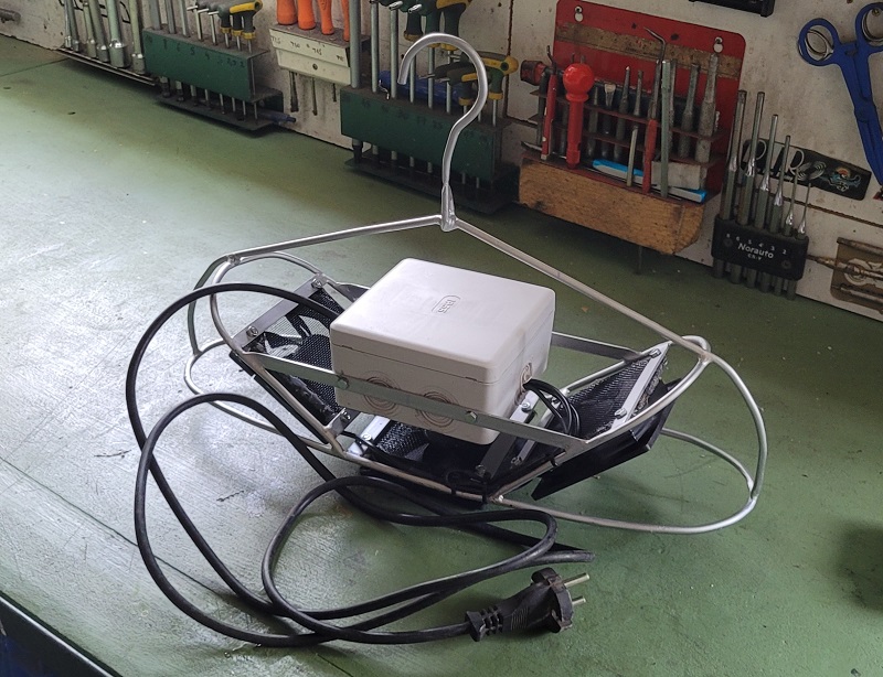

Et quand le tout est assemblé, ça ressemble à ce que j'ai vu dans le commerce mais le coût de l'ensemble ne dépasse pas les 25€ : :D

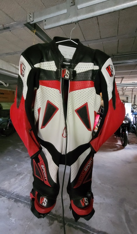

Le cintre soutient parfaitement la combi une fois en place. ne reste plus maintenant qu'a y transpirer copieusement dedans pour vérifier le bien fondé de la réalisation ! :lol: :lol:
