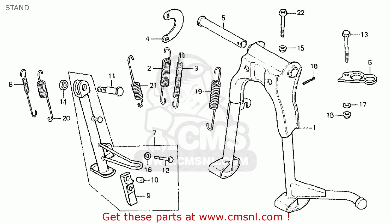

Messages : 4702
Re: Béquille latérale
bequille cx.jpg (232.08 Kio) Vu 2127 fois
En regardant attentivement les éclatés de CMSNL je constate que les CX disposent effectivement de béquilles pourvues d'un retour automatique.
En revanche, dans la réalité, je n'ai pas souvenir d'en avoir rencontrées avec ce dispositif.
C'est pourtant vraisemblablement le cas de la tienne.
La pièce 4 est montée avec les ressorts 2 et 3.
cette pièce 4 est réversible. Selon qu'on la monte dans un sens ou dans l'autre on obtient une béquille classique (qui reste dépliée quand on l'ouvre) ou qui se replie automatiquement dès qu'on relève la moto ( et qui se replie aussi si on ne la tient pas avec le pied quand on y pose la moto dessus :x ).
C'est dans cette deuxième configuration qu'est sans doute montée la tienne.
Si tu souhaite avoir la première configuration tu as deux solutions :
1) inverser la pièce 4
2) supprimer la pièce 4 et te procurer le ressort 21 directement ancré sur la béquille et sur le cadre (je pense cependant qu'il doit etre possible d'utilier aussi le ressort 2 à cet effet).
à toi de jouer ! :wink:
Messages : 1612
Et dans le cas d’une remontée manuelle (plutôt pieduelle :lol: ) le caoutchouc 9 et très utile en cas d’oubli. Je l’ai constaté à mainte reprises.
Messages : 4702
C'est même son rôle exclusif !
