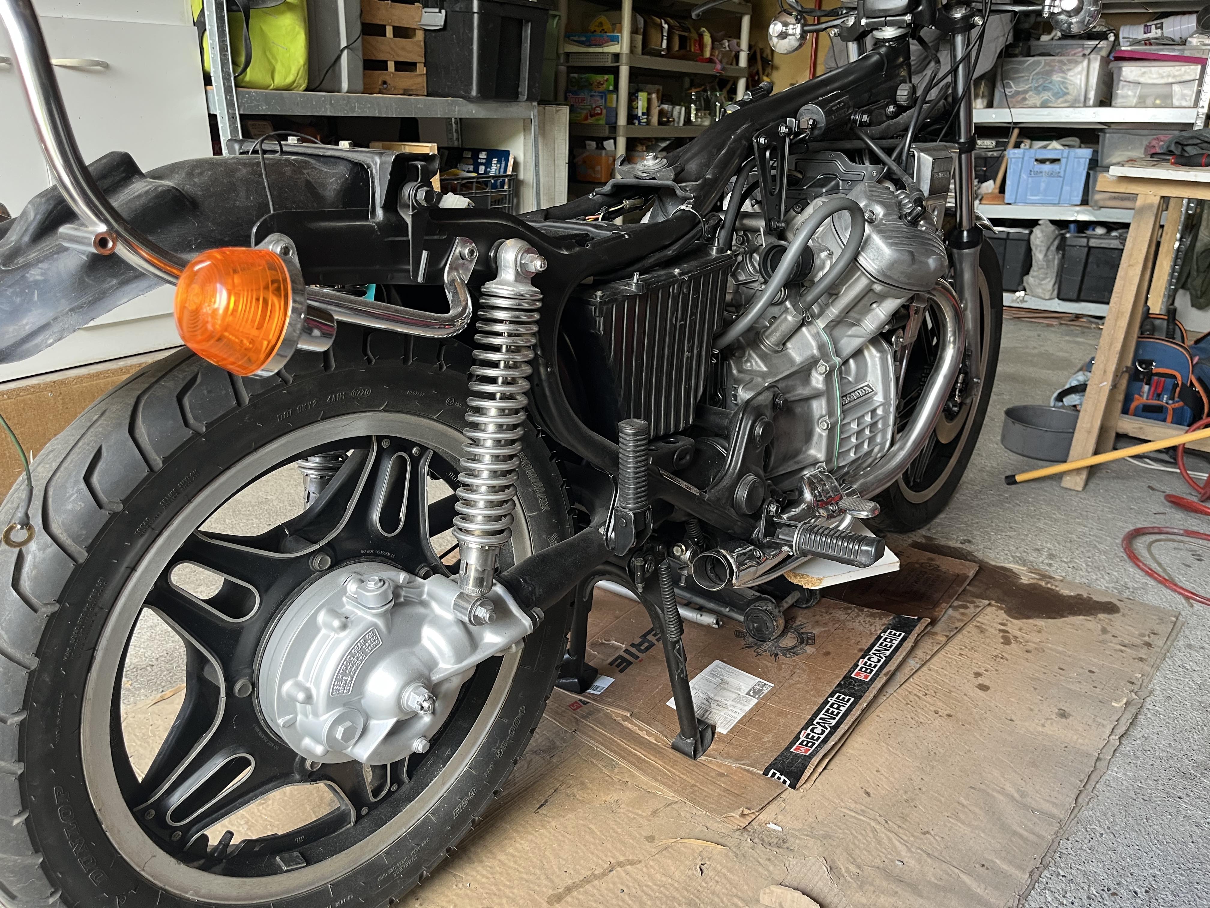

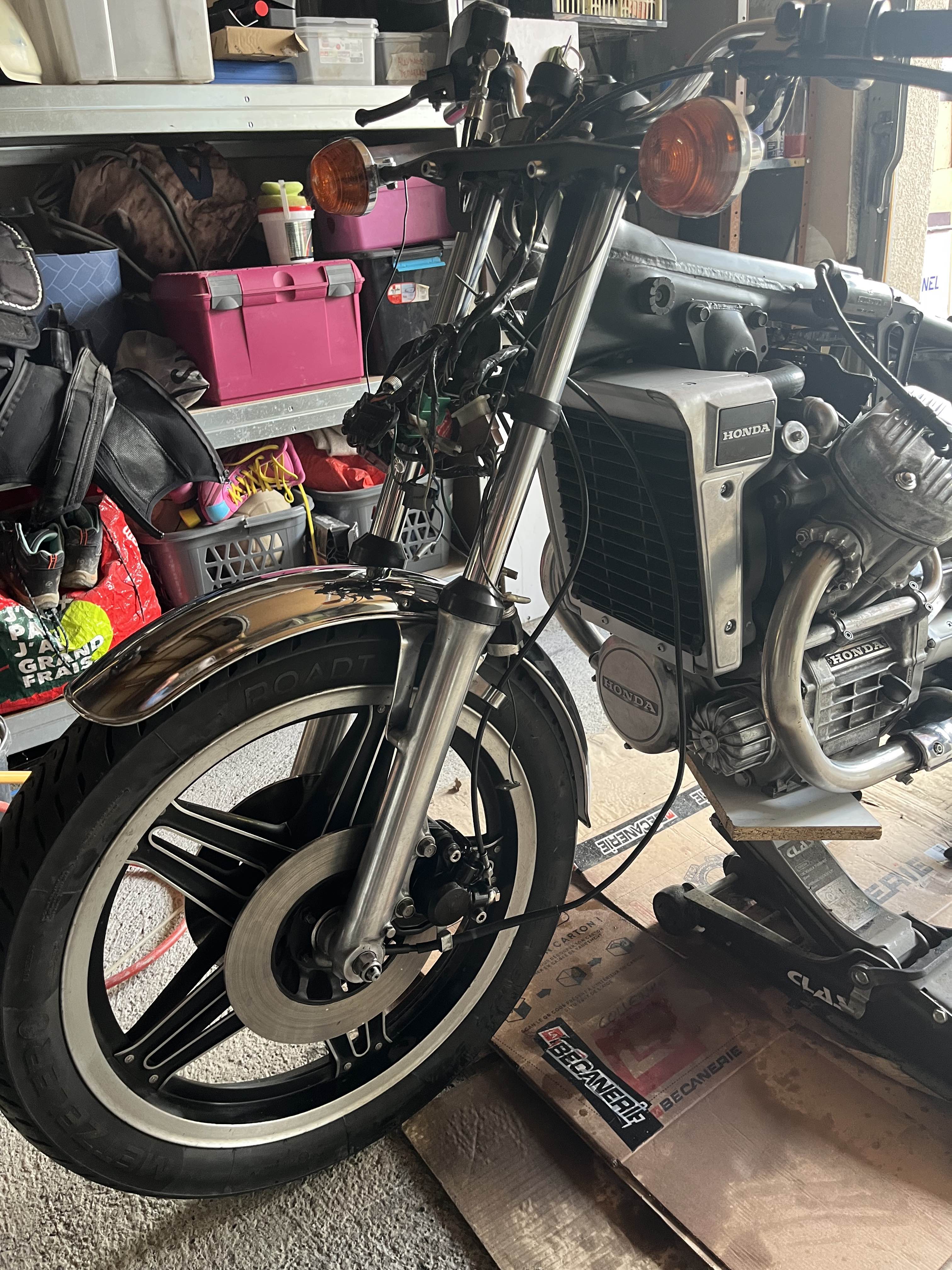

Je suis en phase de remontage après une rénovation totale.
J ai remonté le moteur et la transmission.
J ai changé tous les joints moteur mais pas ceux du carter avant (dont celui de l embrayage)
J ai remonté les commodos et la poignée d embrayage.
Il faudrait m oter d un doute.
Moteur à l arret, premiere vitesse enclenchée, la roue arriere est en prise.
Quand j actionne la poignée d embrayage, la roue arriere est toujours en prise. J ai reglé les deux tendeurs (coté embrayage et poignée) au maxi et c est toujours en prise.
Est ce normal? Dans la négative, d où cela peut provenir?
D avance merci

Si tu es sur de tes réglages de garde au levier du guidon et sur la came du carter, il est possible que ton embrayage soit "collé", ce qui arrive après un démontage /remontage et (ou) une longue période d'immobilisation.
Moto sur ses roues et première enclenchée, tu peux essayer, poignée d’embrayage actionnée, de pousser la moto d'avant en arrière et inversement.
Souvent, cela suffit a "décoller" un embrayage collé par l'huile qui fait ventouse.
Si tu n'y parviens pas après plusieurs tentatives, je crains qu'il ne te faille démonter pour une inspection plus profonde.

Ca a fonctionné!!
Merci beaucoup. Vous etes au top.
