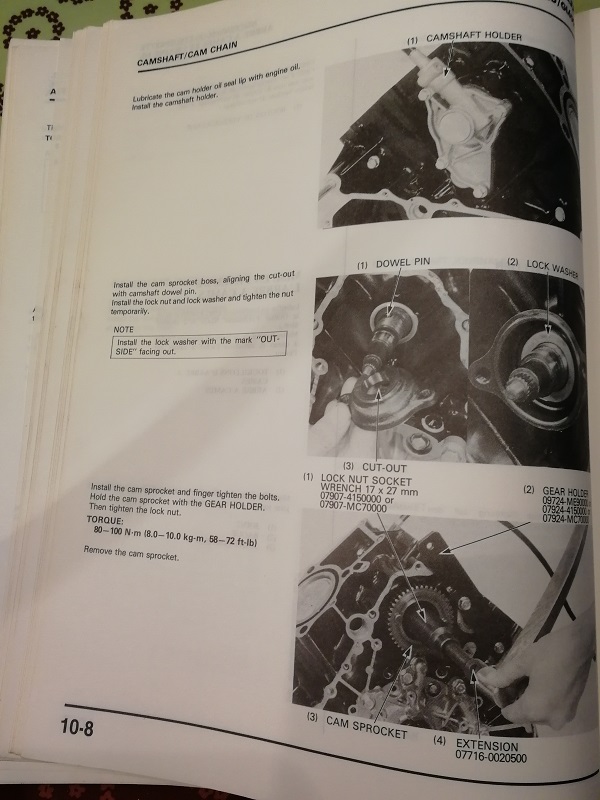

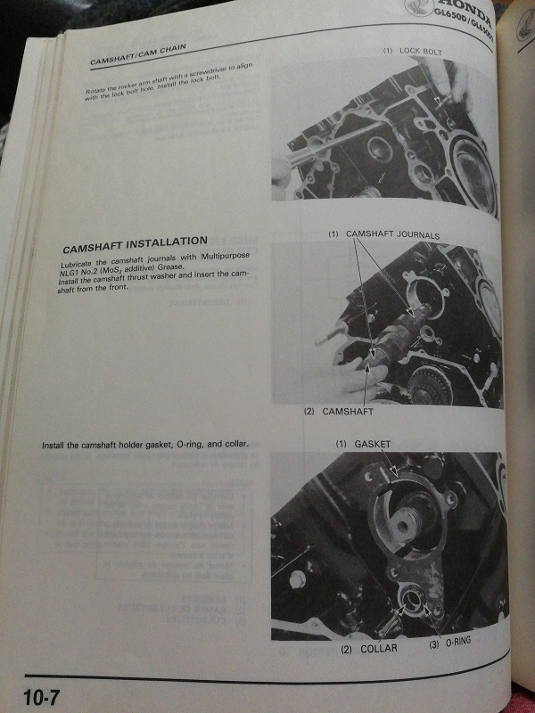

INTERRESSANT TOUT CA,
mais j'ai une question doublesept:
quand tu remet l'arbre à came à l'interieur, et que ensuite tu doit aligner les 2 vis à l'horizontal, la pas de probleme, mais si tu tourne l'arbre de un demi tour les vis sont toujours à l'horizontal, par contre à chaque fois les cames elles, ne sont plus au meme endroits, et ça me parer important pour l'ouverture des soupapes ???
dans le manuel est ce que cette info importante est inscrite ?
tu en pense quoi ?

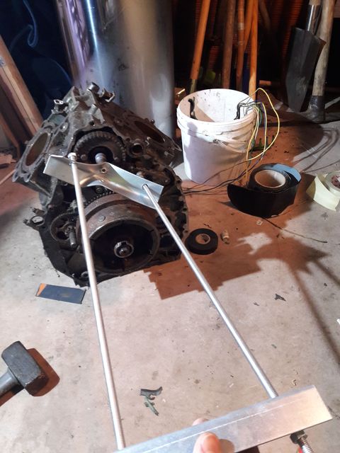

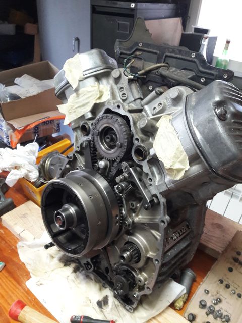

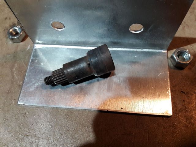

Bon avec ce magnifique Week-end pluvieux , j'ai pu bricolé au garage et refaire une dernière tentative extraction du bout d’arbre
Et CA Y EST!!!!!
En fait il faut bien chauffer, et avoir un bon extracteur à inertie fabrication maison et un marteau
Et ensuite même opération sur mon moteur
Extraction et remise en place de celui en bon état après avoir bien nettoyé et le résultat nickel
Maintenant reste plus qu'à refermer tout ça après remontage nouveau alternateur et pompe à eau
J'ai constaté que l'ancien proprio avait laisser le joint de protection dans la rondelle céramique comme ça arrive souvent et pas remis la rondelle 10
Apparemment c'est une ronde de 10ext et 6 int pour épaisseur de 1mm
Peux ton me confirmer les cotes de la rondelle
Merci
Et CA Y EST!!!!!
Merci

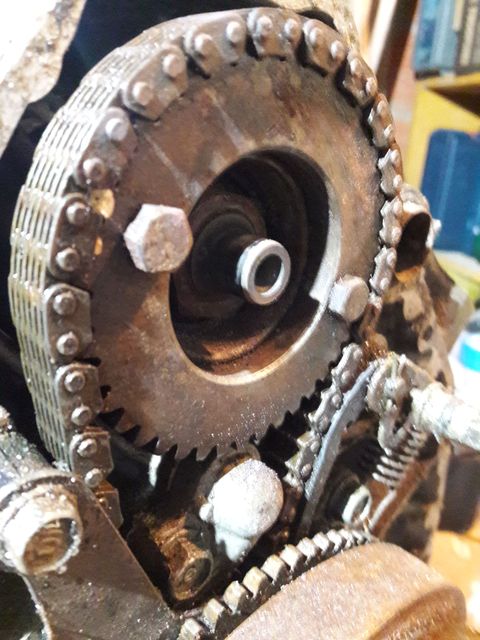

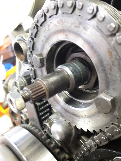

Voila comment j ai procédé
1.J ai protégé les guides chaine plastique par un torchon humide
2.J ai fixé mon extracteur
3.Ensuite à l aide de mon poste oxy. acetylene j ai bien chauffé la pièce a rouge et puis tirer dessus bien droit et hop!
Pour remettre, bien nettoyer les 2 portées et débouché l'orifice de l embout
4.J ai graissé légèrement la partie mâle et mis l embout en place
5.Puis a l aide du maillet bois , tapoter doucement jusqu à atteindre la bonne côte 6 mm ou moi j ai pris un repère avec pied a coulisse.
Et voila le tour est joué et pas besoin de tout demonter

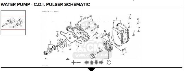

Il me reste plus qu à finir la remise en place de la garniture pompe a eau. Si vous avez la cote rondelle acier 10 pour que j aille chez mon quincaillé
