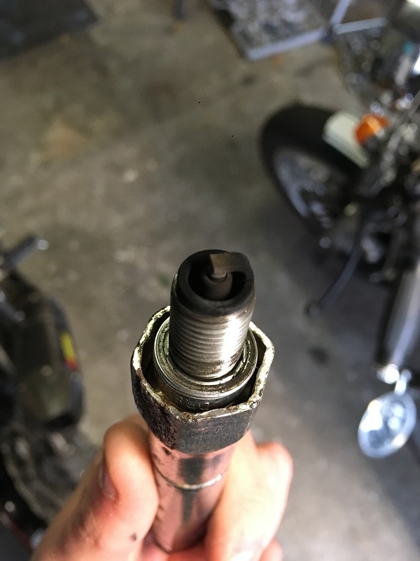

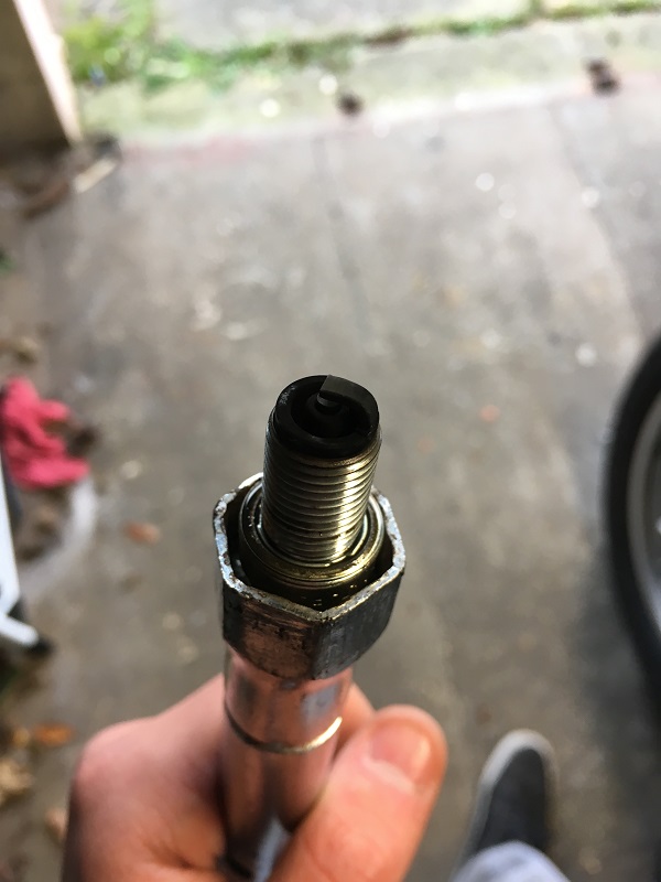

J'ai pris en photo mes bougies après les tests (les gicleurs utilisés sont primaire : 82 et secondaire : 115) et les voici :
Gauche :
Droite :
Je pense que c'est un peu trop riche mais je me demande quand même si cela jouera sur mon régime et ma vitesse maximale.
