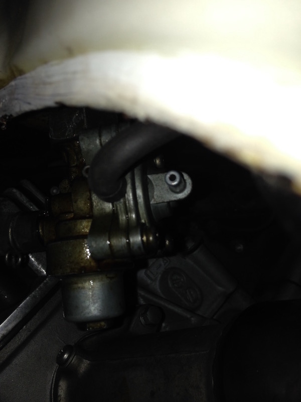

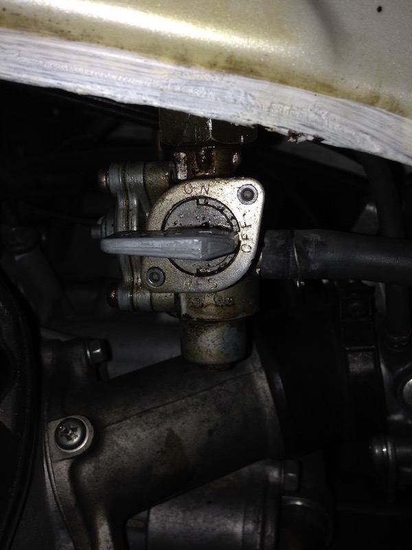

bonne question !YVES PIPEAU a écrit :Au fait!
Sur la CX400E,tu n'aurais pas un robinet à dépression?
Peux tu mettre la photo de ton robinet?S'il te plait?
je te laisse me dire ce que tu en pense
j'ai le pressentiment que vous allez me dire que c'est un a dépression et que ma durite n'es pas au bon endroit
