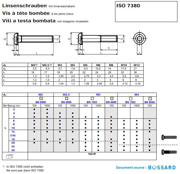

Sur mon carbu de GL je me suis fais avoir avec des vis BTR. La seule concession que je voulais m'autoriser (je mets des vis JIS) était d'en mettre sur le couvercle de membrane d'enrichissement à droite afin d'y accéder facilement sans désassembler les carbus.
Bien mal m'en a pris, une fois tout reposé, le hauteur des têtes de vis BTR ne me permettait plus d'accéder au contre écrou de la vis de synchro...
Perso, à cet endroit, j'ai mis des vis TBHC M4*10, que des avantages, encombrement de la vis JIS avec empreinte hexagonale.

Et bien en fait j'ai trouvé que des btr a la visserie la ou je travaille, apres avec tetes rondes c'est du cruciforme... je vais bien examiner avant de les poser pour regarder si la tete gene pas trop l'acces comme tu dis.

Une fois cette etape passée, j'ai changé les vis, pas par des BTR finallement, mais par des comme ca mais a emprunte Torx Image, les seules que j'ai trouvé a la bonne taille a mon taf', sans que ce soit du cruciforme... ca change tout de pouvoir demonter les cuves sans demonter la rampe!!!
