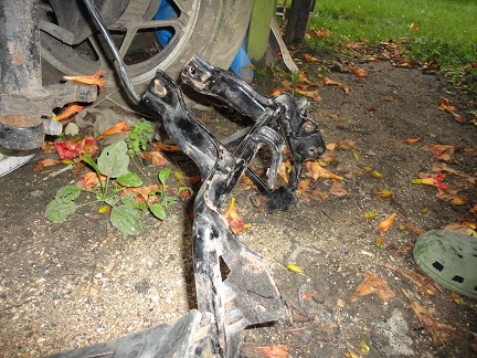

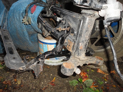

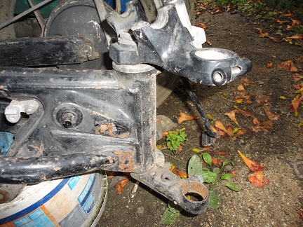

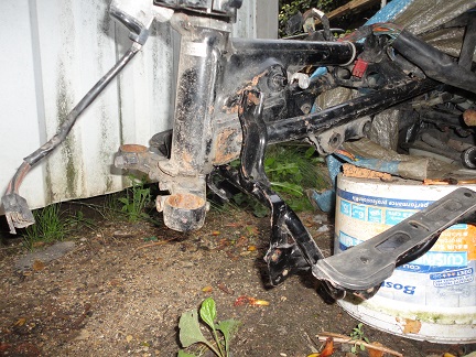

oui c'est bien ça il sont derrière la colonne de direction à environ 80mm du bord de l'avant de la colonne en allant vers le réservoir .pour le reste las cotes que papy t'as donnés sont les mémes que celles que j'ai mesurées . Image

merci Jacques pour tes photos.
je vérifierai demain , mais je pense que l'araignée n'est donc pas la même.
car elle ne passe pas derrière la colonne et elle est semble-t-il plus large car elle dépasse des tubes de gaz d'échappement, donc des fixations sur le cadre.
