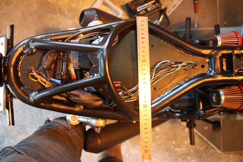

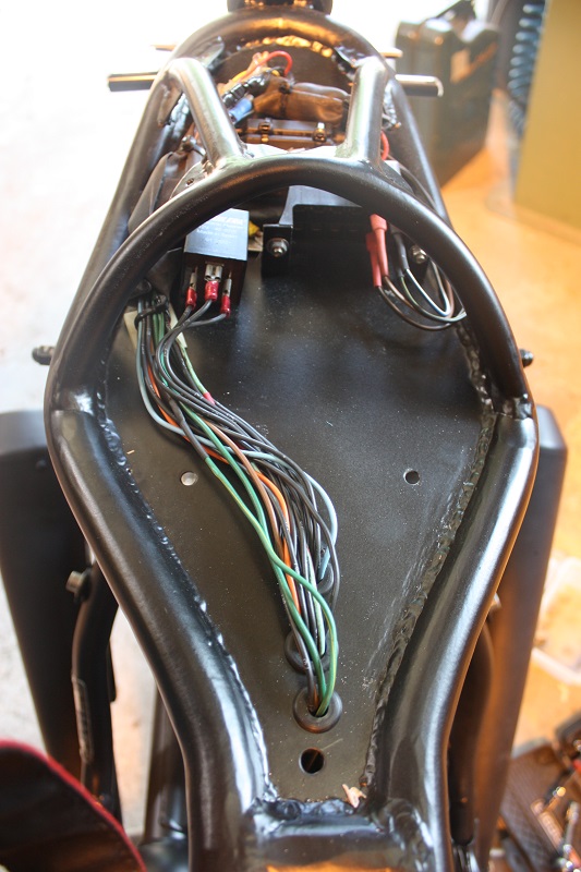

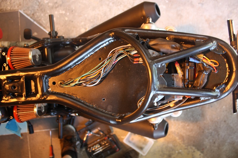

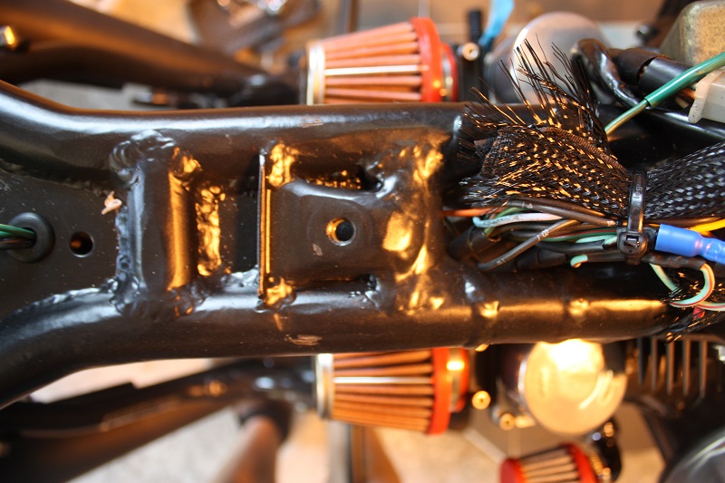

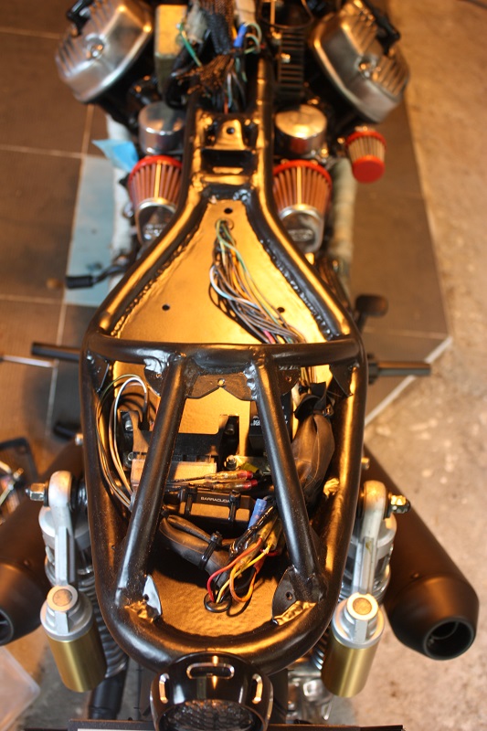

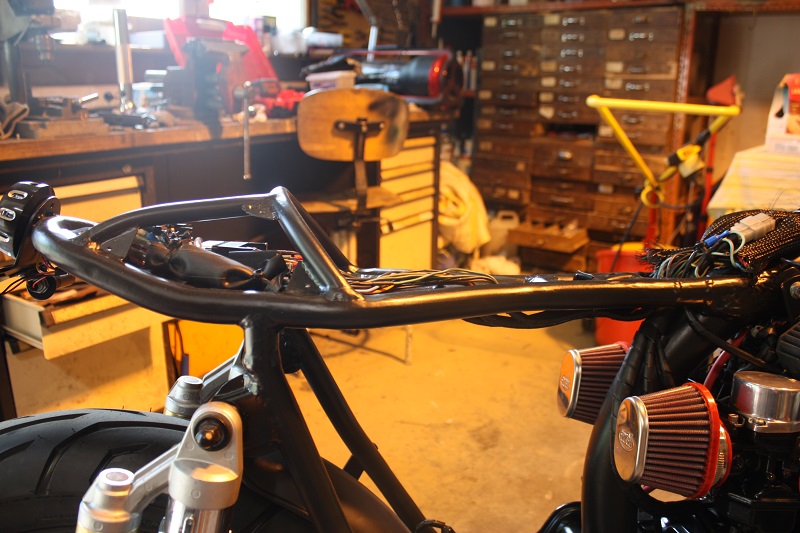

Quentin, voici des photos de la boucle arrière :
si tu es de passage en région Parisienne et que tu souhaites en savoir plus sur la boucle arrière, passes a la maison !

Message par Quentin »
Super merci c'est une superbe pièces que tu as fait la :bravo:
Je passe pas souvent par la mais si j'ai l'occasion pas de problème
