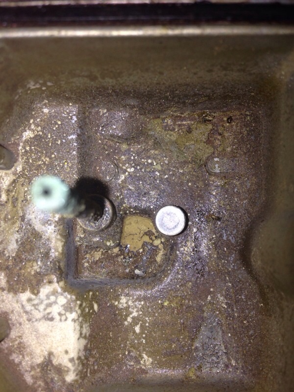

Voilà quelques photos pour patienter
Voilà la bête quand j'ai été chercherImage

Désolé je n'arrive pas à mettre d'autres photos à chaque fois sa me remet la meme :help
