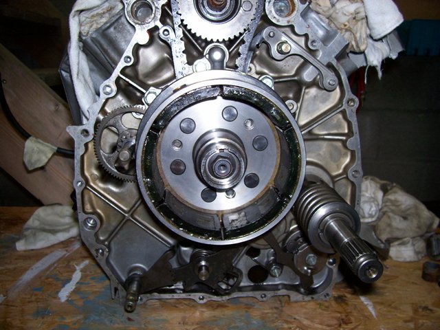

après confection d'une clé à créneaux avec l'aide d'une douille de diamètre 24mm voici quelques photos de l'opération!
Pour cela :
- une douille de 24mm (extérieur 32mm et intérieur dans le creux des dents 26mm)
- une disqueuse
- un pied à coulisse
- une petite lime
