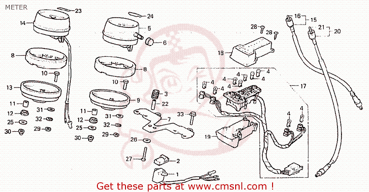

Sur toutes les Cx (sauf E et Turbo) il y a un régulateur 7V. (de mémoire sur les GL, il n'est pas incorporé au compte-tours.
Pour info, c'est le "machin" avec le repère 1 sur le dessin :
Es-tu certain qu'il s'agit bien d'un compte-tours GL ?
