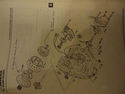

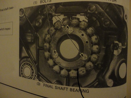

merci Jacques pour les photos.
je commence à comprendre, que je recherche des pièces qui n'existe pas sur mon 650GL.
Ayant vu ces 2 filetages (entourés en rouge) , je me suis concentré à savoir ce qui pouvait venir s'y visser.
Sans penser une seconde qu'il ne pouvait ne rien y avoir à cet endroit. Et pensant à tort, que l'ancien proprio ne me les avait pas donné .
donc pour récapituler : il n'y a pas de capteurs d'allumage sur les GL , mais que sur les CX .
si c'est le cas , je vais pouvoir finir de remonter le carter côté stator.
merci pour ces précisions, je vois plus claire !
:lol:
ps: je recherche donc un redresseur de tension, le petit gicleur d'huile de boîte, et une biellette d'amortisseur de CXE.
comment puis-je savoir si mon moteur était monté sur un 650CXE ou ou 650GL ?
Messages : 6395
il y a des capteurs d'al mais pas à cette endroit regarde bien les photos que j'ai postées ils sont sur l'ar à l'ext du grand carter
