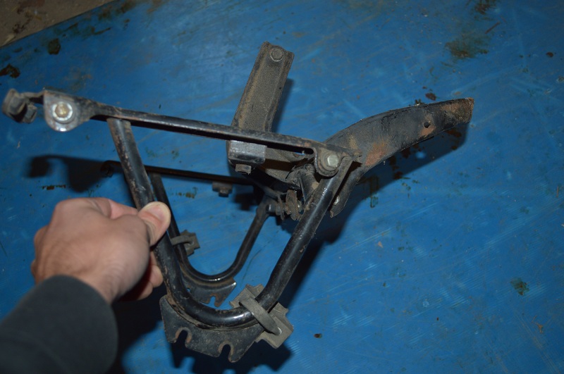

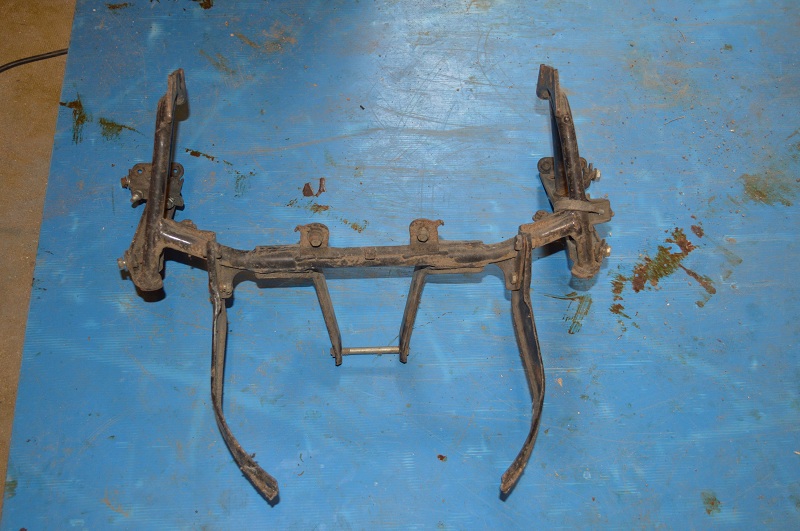

j'ai trouvé un carénage de 1100 GL grâce à mon père qui l'a déniché dans une grange .
il trainait là depuis 15ans...
j'ai récupéré l'araignée mais je pense qu'elle n'est pas identique à celle du 650 .
l'un de vous pourrait-il me dire où sont les points de fixations de l'araignée sur le cadre .
je n'ai pas les pages du manuel technique concernant le carénage avant.
je pense que mon problème vient de là :
je pense que sur l'araignée du 1100 , cette partie là est moins large que sur le 650GL.
car elle doit se fixer derrière la colonne de direction , proche des fixations du réservoir.
et là, elle ne passe pas !

j'ai eu Jacques en MP pour une araignée de 650 au cas où celle ci ne serait pas la bonne .
pour la dimension , Papy, il semblerait que se soit quasi la même .
je vérifierai demain.
mais je n'ai pas réussi à faire passer le cadre entre ces pattes. peut-être n'est-ce pas le bon endroit...
l'un d'entre vous peut-il me dire à quel endroit se fixe cette "fichue" araignée sur le cadre ?

Jacques, tu parles du trou qui se situe entre la colonne de direction et la fixation du réservoir ?
car si c'est bien celui là , mes 2 pattes ne passent pas , la colonne/cadre sont trop large pour l'écartement de ces dites pattes.
