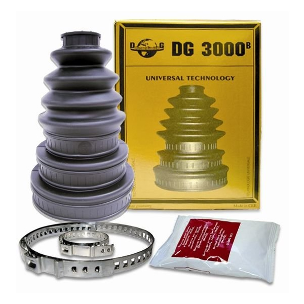

Ça ressemble à ça et comme c'est universel, ça se monte théoriquement sur beaucoup de voitures.
Un soufflet universel auto ne se montera pas.
Et c'est vrais qu'un soufflet neuf devient difficile à trouver.
