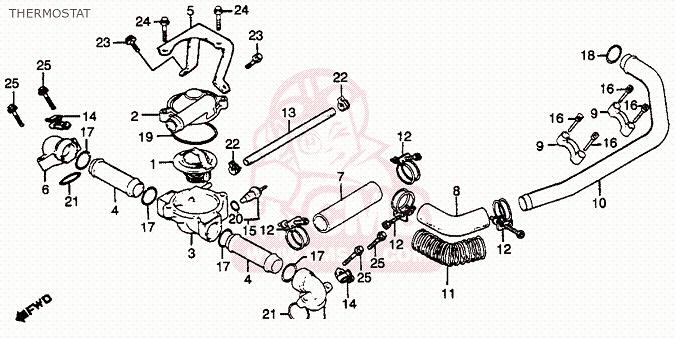

je recherche tout les joints des canalisations de circuit de refroidissement autour du thermostat.
cet à dire les 4 joints diamètre 21.9x 2.3
1 " " 53.8x3.1
2 " " 23x2.8
1 " " 13.5x1.4

Pour la référence du calorstat, la voilà : OEM number: 19300-611-005
Je parle de la pièce n° 1 sur le dessin :
Si nous parlons bien de la même chose, tu peux aussi temporairement t'en passer ! :o
En effet, ton moteur peut parfaitement fonctionner sans cet accessoire. :)
Il te faudra cependant être attentionné et doux avec la poignée de gaz beaucoup plus longtemps lors des démarrages à froid puisqu'il mettra simplement plus de temps à atteindre sa température normale de fonctionnement. :wink:
