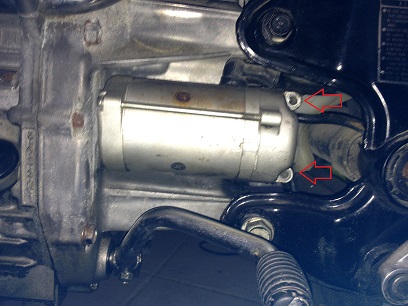

J'ai besoin d'un peut d'aide.
Ma moto ne démarre pas et je trouve que le démarreur ne lance pas très vite même avec un batterie neuve. Aussi j'aimerais le démonter pour le nettoyer et chez si besoin les charbons.
J'ai retiré les deux vis là ou il y a les flèches rouges, mais ça ne viens pas. Y a t'il d'autres vis à défaire ?
Merci d'avance

La réponse est : non!
Maintenant il faut reculer le démarreur vers l'arrière de la moto. (inverse des flèches rouges!)
Un petit levier serait utile pour aider à le faire reculer!

Merci de la réponse, c'est bien ce que j'ai essayé de faire avec un tournevis, mais comme ça ne venait pas je me suis dit qu'il y avait peut être autre chose à défaire.
Je vais réessayer plus fort alors...
Merci beaucoup.

Il est aussi beaucoup plus facile de sortir le démarreur si on a retiré au préalable la cosse d'alimentation.
A ce propos, une tresse d'alimentation en parfait état est un gage de fonctionnement allègre du démarreur.
Puisque tu as l'intention de le nettoyer, je te conseille aussi de changer la tresse d'alimentation.
Dans mon cas le résultat a été spectaculaire ! :)
Bon courage !
