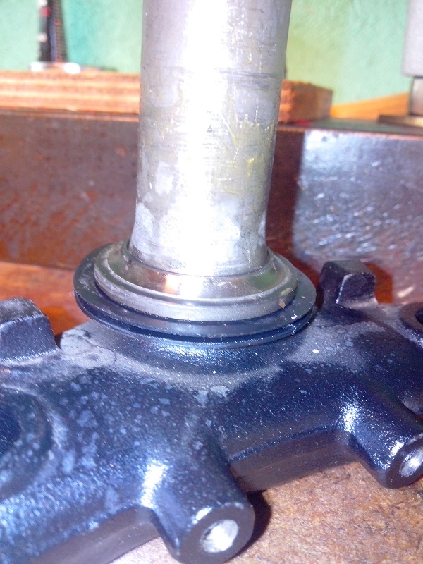

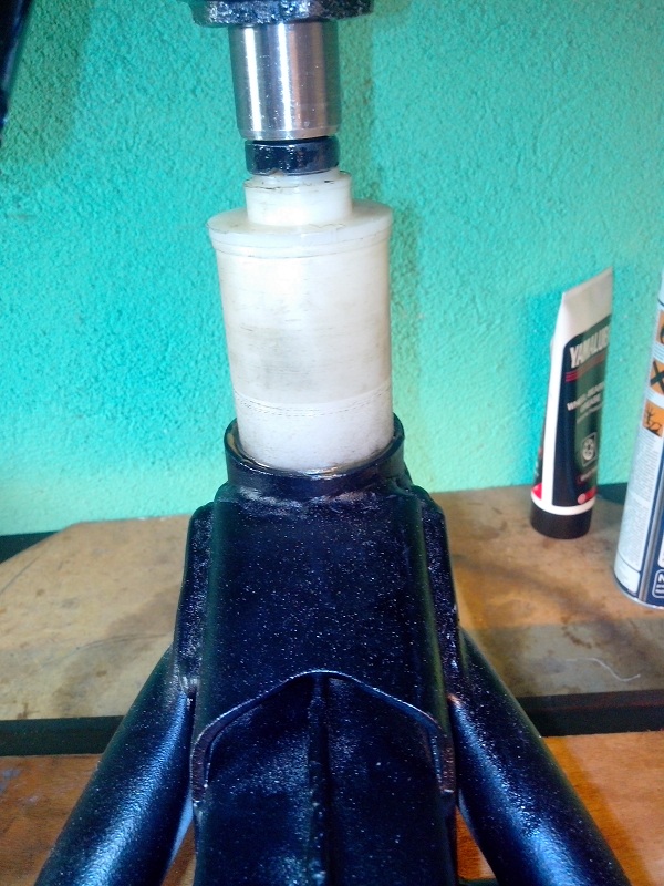

je suis en plein montage de roulements coniques sur mon 650 GL et plusieurs questions viennent à moi.
après avoir sorti les anciennes bagues de la colonne , insérer les nouveaux avec ma presse maison 4T, au préalable laissé 24h au congel les nouvelles bagues, je trouve que la bague supérieure dépasse de trop de la colonne.
elle est pourtant bien insérée au fond contre l'épaulement. mais je trouve qu'elle ressort trop de la colonne.
une photo étant plus explicite...
je souhaiterai donc avoir votre avis là-dessus.
petite précision, la colonne n'est plus destinée à recevoir la fourche d'origine mais une fourche inversée.
sinon j'aimerai récupérer le joint cache-poussière sur le té inférieur de la fourche d'origine. est-ce possible , et si oui comment faire pour sortir la bague ?
j'ai bien lu le post du cx-twinning club, et l'insertion de 2 tournevis afin de l'extraire. mais je ne suis pas sûr d'avoir tout saisi.
merci

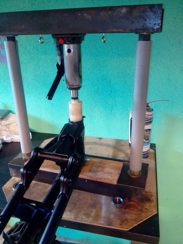

et pour finir sur la lancé avec la presse.
j'ai changé tout les roulements de la boîte pendant que le moteur est démonté , dans l'attente de mes pistons qui sont chez Mike.

personne n'a une réponse concernant mon roulement conique supérieur ?!?!
Bonsoir Policast
Ben non,on constate comme toi qu'il est plus haut!
Cela ne va pas changer grand chose,sauf l'aspect! 8)
pollcast
Messages : 822
Localisation : auvergne
Message par pollcast »
merci Yves.
je n'ai pas vraiment d'autres solution que de le laisser comme çà donc .
et sinon concernant le joint cache-poussière, est-il envisageable de le récupérer sans le détruire ?
Bonjour Policast
En général,comme on le détruit en sortant le cone au burin, on le remplace!
La partie caoutchouc se libère dès que le cone s'écarte du té,mais la rondelle en métal se déforme.
Le gabarit risque d'ètre différent car tes roulements sont différents.
Tu as intérèt à faire un montage à blanc avec des pièces facilement démontables.
Il ne faut pas que tes cages à roulements frictionnent sur une partie du cadre et soigner l'étanchéité des roulements!
En plus,mettre une graisse qui résiste à la pluie au cas ou!
Bon courage!
8)
