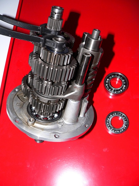

une petite question pour commencer de me fournir de quoi réparer ma 650
j'ai un soucis avec la 5 em qui saute et fait un boucan d'enfer
j'ai trouver ceci sur le coin-coin
http://www.leboncoin.fr/equipement_moto ... tm?ca=17_s
et celle ci aussi
je me pose la question de savoir si l’étagement et le développement de ces boites pourrait aller sur la 650E

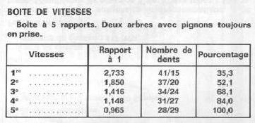

Ce qui est sur c'est que les rapports ne sont pas les mêmes entre une 400 / 500 / 650
Il suffit de regarder dans la rtm 39 pour s'en rendre compte :
(et encore là on ne parle que de la boite car il y en à d' autres au niveau de la transmission primaire et secondaire)
Boite 400 :
Boite 500 :
la 5è est différente entre la 400 et la 500
Boite 650 :
Là, tout est différent !

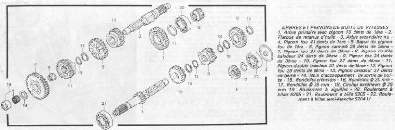

Boite 500 :
Boite 650 :
Au premier coup d' œil on peu voir les différences ...

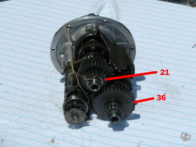

Difficile de voir comme ça pour cette annonce ...
mais tu peu lui envoyer cette photo et lui demander si les pignons cités sont bien en 21x36, si oui c'est une boite de 650 reste à voir si c'est du E, du SW ou du T et reste à voir si ses boites sont compatibles entre elles ...
